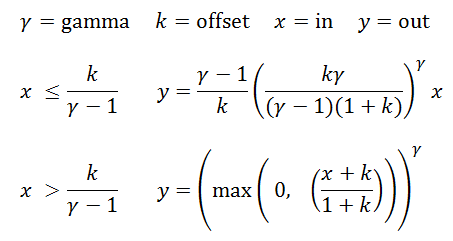

| "moncurveFwd" | 原点(黒)に近いリニア セグメントと、より高い値のべき乗則セグメントを持つ関数を適用します。交差点では、カーブは値と接線の両方で継続します。このタイプのカーブは、Rec.709、sRGB、CIE L* 式で使用されます。
GammaParams 要素にはオフセット アトリビュートを持たす必要があります。

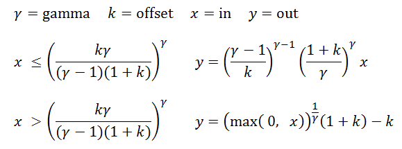

| "moncurveRev" | 原点(黒)に近いリニア セグメントと、より高い値の逆べき乗則セグメントを持つ関数を適用します。GammaParams 要素にはオフセット アトリビュートを持たす必要があります。
