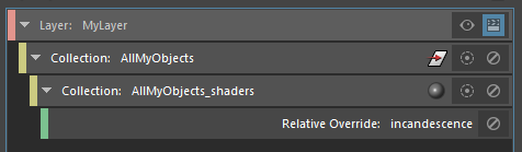

100 個のオブジェクトが配置された 1 つのシーンがあります。各オブジェクトには異なるシェーダが適用されていて、各シェーダを 10% 明るくする必要がある場合は、次の手順を実行できます。
オブジェクト コレクションの下にシェーダのサブコレクションおよび対応する白熱光オーバーライドが自動的に作成されます。
オーバーライドを選択し、プロパティ エディタ(Property Editor)の白熱光アトリビュートを調整します。こうすると、コレクションに含まれるすべてのシェーダが明るくなります。
これにより、それぞれのシェーダを個別に調整する手間が省けます。

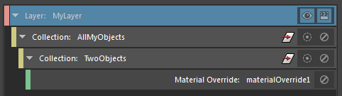

100 個のオブジェクトが配置された 1 つのシーンがあります。各オブジェクトに同じシェーダが適用されていて、これらのオブジェクトの中の 2 つのシェーディングを変更する必要がある場合は、次の手順を実行できます。
このサブコレクションを右クリックし、マテリアル オーバーライドを作成(Create Material Override)を選択します。
オーバーライドを選択します。プロパティ エディタ(Property Editor)の
ボタンをクリックして異なるマテリアルを割り当てるか、ハイパーシェード(Hypershade)の既存のマテリアルをプロパティ エディタ(Property Editor)にドラッグ アンド ドロップします。
ビューポートが更新され、2 番目のコレクションのメンバーである 2 つのオブジェクトにのみ新しいマテリアルが割り当てられていることがわかります。
この場合、すべてのオブジェクトで同じシェーダが共有されるため、例 2 のようにシェーダ上のアトリビュートをオーバーライドすることはできません。シェーダ オーバーライドを作成すると、すべてのオブジェクトに同じオーバーライドが適用されてしまいます。シェーダ オーバーライドでなく、マテリアル オーバーライドを作成する必要があります。シェーダ オーバーライドはコレクションに対して固有ではなく、同じ初期シェーダ割り当てを共有する同じレイヤ内のすべてのオブジェクトに適用されます。
マテリアルおよびシェーダ オーバーライドの詳細については、「コレクション内のオブジェクトに適用されたマテリアルをオーバーライドする」を参照してください。

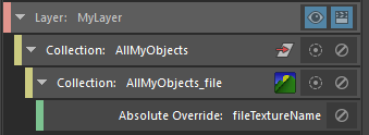

100 個のキャラクタが配置されたシーンがあります。キャラクタはすべて T シャツを着ており、T シャツには 1 つのテクスチャがマップされていますが、これらすべての T シャツに新しいテクスチャをマップする場合は、次の操作を行います。
ファイル ノードのサブコレクション、および対応するファイル テクスチャ名のオーバーライドが作成されます。
