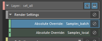

次の例には、レンダー設定(Render Settings)のサンプリング アトリビュートに 2 つのオーバーライドが含まれています。1 つはバッチ レンダリング用にサンプリング数を高く設定し、もう 1 つはローカル テスト レンダリング用にサンプリング数を低く設定しています。後者がローカル レンダー オーバーライドに変換されました。
オーバーライドはトップダウンで解釈されるため、ローカル レンダー オーバーライドはバッチ レンダー オーバーライドよりも下位に配置する必要があります。インタラクティブ レンダリングを実行すると、Samples_local オーバーライドが優先され、低サンプリング品質が使用されます。バッチ レンダリングを実行すると、ローカル レンダー オーバーライド(Samples_local)が無視され、Samples_batch のみが効力を持つことにより、バッチ レンダリングは高サンプリング品質で実行されます。

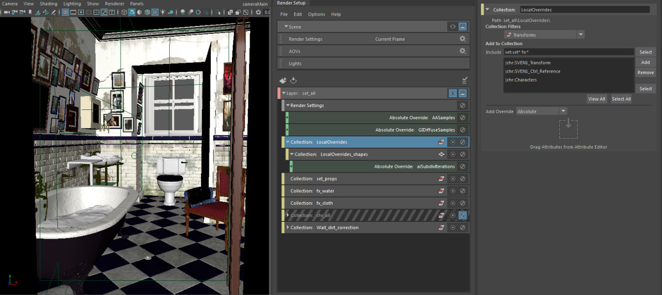

コレクションはトップダウンで解釈されるため、レイヤ内の他のコレクションやオーバーライドよりも優先されないようにするには、このコレクションをレイヤ内で最上位のコレクションにする必要があります。
この例では、キャラクタは LocalOverride と chr_all という 2 つのコレクションに属しています。
LocalOverride が上位に表示され、chr_all が下位に表示される場合、chr_all が無効になっていれば chr_all はレンダリングされません。これは正しい動作です。

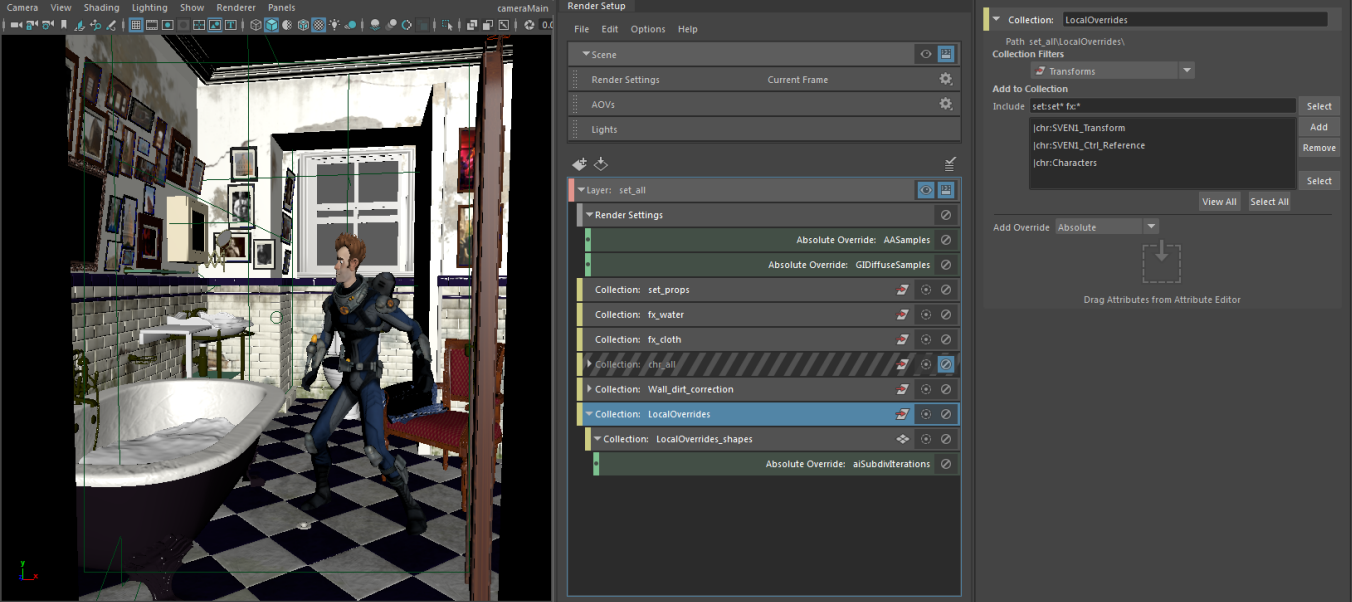

しかし、chr_all が上位に表示され、LocalOverride が下位に表示される場合、chr_all コレクションを無効にしたとしても、レンダリング内にキャラクタが表示されてしまいます。この結果が不正確になるのは、LocalOverride コレクションにキャラクタが含まれていて、有効になっているからです。
