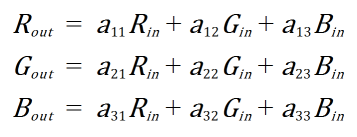

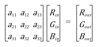

3 × 3 行列の乗算

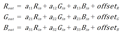

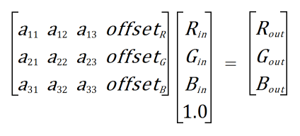

3 × 4 行列の乗算

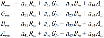

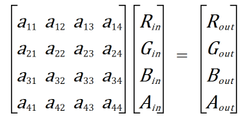

4 × 4 行列の乗算

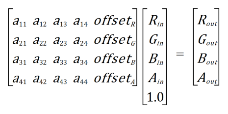

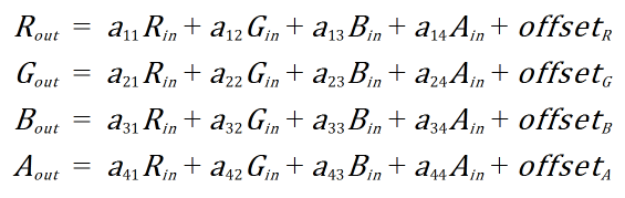

4 × 5 行列の乗算

| "3 3 3" | RGB 値の 3 × 3 行列操作 |
| "3 4 3" | RGB 値の 3 x 4 行列操作 バージョン 1.3 で導入されました。 |
| "4 4 4" | RGBA 値の 4 x 4 行列操作 バージョン 1.3 で導入されました。 |
| "4 5 4" | RGBA 値の 4 x 5 行列操作 バージョン 1.3 で導入されました。 |
