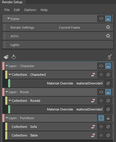

アイコンで示される、現在表示されているレンダー レイヤのみが、インタラクティブ レンダリングを使用してレンダー ビュー(Render View)にレンダリングされます。 これは、レイヤが アイコンを使用してレンダリング可能に設定されているかどうかに関わらず適用されます。 このレンダリング結果は、イメージ出力ディレクトリの /tmp フォルダに保存されます。
この例では、masterLayer、Character レイヤおよび Room レイヤは、 アイコンによってレンダリング可能として示されているため、バッチ レンダリング時にレンダリングされます。
Furniture レイヤは表示するように設定されているため、インタラクティブ レンダリング時のみにレンダリングされます。 これは、レイヤがバッチ レンダリング用には、レンダリング不可 に設定されている場合でも当てはまります。
