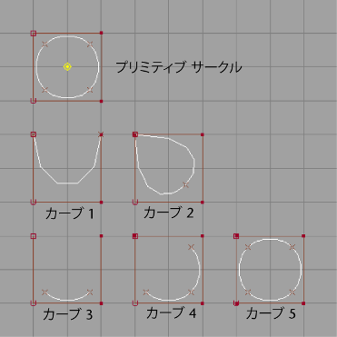

図の 6 つのカーブのうち最初のカーブは、4 つのスパンを持つ円プリミティブです。円とハルが接触していないことに注目してください。その他の 5 つのカーブは、Maya のカーブ作成ツールを使用して円を複製しようとする過程を表します。
円にはカーブ ツール(作成 > CV カーブ ツール(Create > CV Curve Tool))の既定オプション設定を使用した 4 つの CV があるように見えます。オプション設定は次のとおりです。
4 つの CV を配置すると、「カーブ 1」のようなものが作成されます。これが開いたカーブです。つまり、カーブの起点 CV と終点 CV の間に切れ目があります。また、円には 4 つのスパンがあるのに対して、カーブ 1 のスパンは 1 つだけです (スパンは 2 つのエディット ポイントを接続します)。
最初の CV の上にもう 1 つの CV を配置してカーブを閉じると、カーブ 2 のようなものが作成されます。カーブ 2 はプリミティブ円に近いものです。これは、まず第一に閉じているから、つまりカーブ上の最初と最後の CV 間にギャップがないからです。第二に、このカーブには 2 つのスパンがあります。それでもまだ円には見えません。起点 CV でカーブとハルが交差しており、このポイントのカーブの接線に連続性がないからです。2 つ目の CV 上に 6 つ目の CV を配置すると、カーブは開いたカーブになり、ますます円に見えなくなります。7 つ目、8 つ目の CV を配置しても、起点 CV と終点 CV が常にハル上にあるので、円にはなりません。
カーブ ツールのオプション ボックスで多重エンドノット(Multiple End Knots)をオフにして 4 つの CV を配置すると、カーブ 3 のようなカーブが作成されます。このカーブはハルと交差していないので、カーブ 1 よりは円になり得そうです。ここで 5 番目の CV を最初の CV の上に配置すると、カーブ 4 が作成されます。このカーブのほうがさらに円になる可能性が高そうです。さらに進めて 6 番目と 7 番目の CV をそれぞれ 2 番目と 3 番目の CV の上に追加すると、カーブ 5 が作成されます。これはまさに円のように見えます。円が完成しました。
しかしまだ完全ではありません。追加した 5 ~ 7 つ目の CV のいずれかを引っ張ってその下の CV から離すと、カーブがばらばらに引っ張られ、カーブは再び開いてしまいます。それに対して図の最初の円では、CV をどのように引っ張っても、カーブはばらばらにならず、カーブは閉じたままです。つまり、最初の円とカーブ 5 の間にはまだ少し違いがあります。その違いは、カーブのシェイプです。カーブ 1、3、4 はすべて開いているので開いたシェイプです。カーブ 2 とカーブ 5 は閉じているので閉じたシェイプです。最初の円は、開いても閉じてもいない第 3 のタイプのシェイプで、周期的なシェイプと呼ばれます。周期的とは、カーブの次数によって表される数だけ、カーブの最後の CV がカーブの最初の CV にオーバーラップすることを意味します。CV 上でどんな操作を行っても、オーバーラップしている CV は重なったままで、ばらばらになりません。
周期的カーブでは、通常、カーブ全体に接線の連続性があります。閉じたカーブでは接線の連続性はありません。
次のプラグインでカーブ 1 を作成します。CV が確実にカーブのエンドポイントを補間するように、カーブのノットをそれぞれのエンド ポイントで複製します(積み重ねます)。

カーブ 1 からカーブ 3 を生成するには、カーブノットが最後の CV に重ならないようにノット ベクトルを変更するだけです。
const double knots[] = { 0, 1, 2, 3, 4, 5 };
カーブ 1 をカーブ 2 に変形するのはやや複雑です。CV 配列の最後に CV (最初の CV の複製)を追加し、ノット配列に新しいノットを挿入する必要があります。

カーブ 3 からカーブ 4 への変形は、カーブ 1 からカーブ 2 に変形する場合と同じです。つまり、CV (最初の CV の複製)とノットを追加するだけです。

カーブ 5 は、カーブ 4 にさらに 2 つの CV (2つ目の CV と 3 つ目の CV の複製)と 2 つのノットを追加します。
