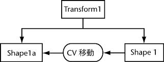

トランスフォーム ノードは、子として任意の数のトランスフォーム ノードを持つことができます。一般的には、トランスフォーム ノードが子として持てるシェイプ ノードは 1 つのみです。UI ウィンドウで DAG を表示すると、常にこのようになっています。しかし DAG を API から見ると、トランスフォームに複数のシェイプ ノードが子として含まれている場合があることに気付きます。このことが起きるのは、トランスフォームの下にあるオリジナルのシェイプ ノードが、ディペンデンシー グラフで変更されている場合です。ディペンデンシー グラフの結果に変換を保持するには、オリジナルのノードと同じトランスフォームの下にその結果を配置します。新しいノードには、元と同じ DAG トランスフォームが適用されていますが、CV が移動しているなど、何らかの方法で修正されています。この場合、UI ウィンドウには最終結果のみが可視になり、元のノードはヒストリとして残ります。
|Transform1|Shape1 がオリジナルのオブジェクトですが、|Transform1|Shape1a が、UI ウィンドウで可視になる、実際のオブジェクトです。|Transform1|Shape1 は中間オブジェクトとも呼ばれ、後でディペンデンシー グラフを操作するときに重要となります。
さらに、正しい子シェイプに拡張するために使用できる MDagPath::extendToShapeDirectlyBelow (unsigned int index) メソッドがあります。
