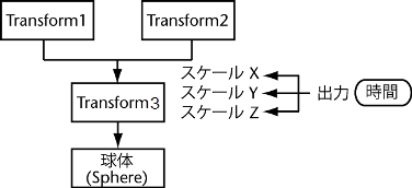

この図では、DAG 階層とディペンデンシー グラフを結合しています。Transform1、Transform2、Transform3、球(Sphere)がすべて DAG ノードである一方(ディペンデンシー グラフ ノードでもあります)、時間(Time)は単なるディペンデンシー グラフ ノードです。
Transform3 のスケール X (Scale X)、スケール Y (Scale Y)、スケール Z (Scale Z)パラメータは時間の影響を受けています。あるいは、時間の出力が、Transform3 のスケール X、スケール Y、スケール Z の接続に接続されていると考えることもできます。アニメーションの再生時には、球の 2 つのインスタンスのサイズが大きくなります。
