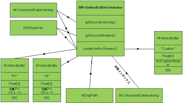

データに入力するために、ジェネレータがその createVertexStreams() メソッドを使用して呼び出されます。指定の DAG パスでは、ジェネレータが更新され、MVertexBuffer を返します。
既存データに基づいて新しいデータが生成される場合は、既存のソース ストリーム セットを指定できます。createVertexStreams() が呼び出される前に、ジェネレータ(getSourceStreams())に照会することで、必要とされる特定のストリームが返されます。
たとえば、既存の位置と法線ストリームを組み合わせることで、新しいストリームを形成できます。入力ストリーム(MVertexBuffers)は GPU リソースであるため、CPU メモリにマッピングしてから読み込む必要があります。ソース ストリーム データの変更は禁じられています。
データに正しい入力が行われるように、データ ストリームの参照に使用されるインデックスが提供されます。ジェネレータは、カスタム ストリーム(getSourceIndexing()) に相応しいインデックスを提供します。内部およびカスタムのすべてのストリームのインデックスに基づいて、インデックスの最適化を実行できます。ストリームの作成時に、オリジナルおよび共有の両方のインデックス データがジェネレータに提供されます。インデックスは、MComponentDataIndexing インスタンスを使用して指定されます。これは、一連のインデックス値とコンポーネント タイプのラップ元です。
ジェネレータは、提供元の MVertexBuffer に対し、データの割り当てと転送を正しく実行する役割を果たします。
図 69: バッファ ジェネレータのメソッド順序に基づいた実行フローの概要が示されています。上から下の順番に、ソース ストリームとインデックスの要件が照会されます。作成時に、要求されたすべてのソース ストリーム、関連する DAG パス、およびすべての共有インデックスが入力として提供されます。ジェネレータは、MVertexBuffer への入力を行います。この例では、入力位置と法線ストリームを新しいストリーム内にスウィズルしています。

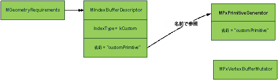

カスタム ストリーム インデックスは、MPxPrimitiveGenerator を使用して指定する必要があります。
ストリーム ジェネレータと同様に、使用できるインデックスを識別するために一意の名前が使用されます。インデックスを作成するために、シェーダ インスタンスが MIndexBufferDescriptor を使用して必要なインデックスを指定します。記述子のプリミティブ名は、プリミティブ ジェネレータの名前に設定できます。
MPxPrimitiveGenerator を使用するには、MDrawRegistry クラスを使用して、MPxVertexBufferGenerator の場合と同様の方法でこれを登録する必要があります。
現在、インデックス要件の追加をサポートしているエントリ ポイントは 2 つあります。MPxShaderOverride の場合は、そのジオメトリ要件が定義されるときのポイントです。MPxGeometryOverride の場合は、追加のレンダー項目に対してジオメトリ要件が定義されるときのポイントです。どちらの場合も、要件は MIndexBufferDescriptor によって指定されます。
カスタム インデックスを要件として追加するには、適切に設定された MIndexBufferDescriptor を追加する必要があります。タイプにはカスタム(Custom)を設定し、一意の名前を指定する必要があります。この名前は、登録したジェネレータの名前と一致する必要があります。
MPxGeometryOverride に対して非カスタム インデックス要件を追加する方法を次の例に示します。
MHWRender::MGeometryRequirements geomRequirements; // As we are not using MIndexBufferDescriptor::kCustom for custom named index buffers // just use an empty string here. MString noName; // Add in a triangle indexing requirement MHWRender::MIndexBufferDescriptor triangleDesc( MHWRender::MIndexBufferDescriptor::kTriangle, noName, MHWRender::MGeometry::kTriangles, 3, compObj); geomRequirements.addIndexingRequirement(triangleDesc);
MPxShaderOverride に対してカスタム インデックス要件を追加する方法を次の例に示します。
// Name of custom indexing MString customPrimitiveName("customPrimitive"); // Add in a custom triangle indexing requirement MHWRender::MIndexBufferDescriptor indexingRequirement( MHWRender::MIndexBufferDescriptor::kCustom, customPrimitiveName, MHWRender::MGeometry::kTriangles); addIndexingRequirement(indexingRequirement);

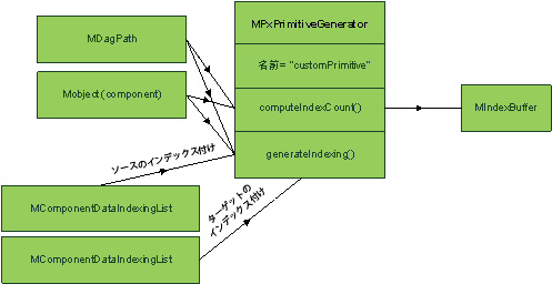

図 70: サンプル コードに基づいた結果のリレーションシップです。
カスタム インデックスが必要な場合は、ジェネレータ インスタンスに対して適切なコールが行われます。ジェネレータは、DAG オブジェクトおよび DAG コンポーネント(computeIndexingCount())に対して相対的なインデックス サイズを最初に提供します。その後、ジェネレータは実際のインデックスを作成するように指示されます。ソースとターゲットのインデックス データも提供されます。MIndexBuffer を更新して返す必要があります。これは GPU リソースであるため、CPU メモリにマッピングして戻し、更新してから GPU メモリに転送して戻す必要があります。

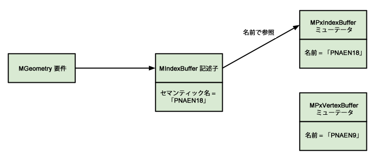

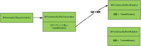

mutator は、その名前が示すように、指定された既存の頂点バッファ(MVertexBuffer)でデータのパッキングを修正するために使用できます。ストリーム ジェネレータと同様に、mutator は、mutator と記述子(MVertexBufferDescriptor)上のセマンティック名が一致した場合に、その記述子に関連付けられます。
mutator は、MPxVertexBufferMutator として表現されます。mutator は、MDrawRegistry に登録する必要があります。
使用する既存の mutator の指定方法を次の例に示します。
MString empty; MHWRender::MVertexBufferDescriptor positionDesc( empty, MHWRender::MGeometry::kPosition, MHWRender::MGeometry::kFloat, 3); // Use the custom semantic name "swizzlePosition" which corresponds to a plug-in which will // swizzle the x,y, and z channels of a position stream using this positionDesc.setSemanticName("swizzlePosition"); // Add the descriptor as part of the requirements for this shader addGeometryRequirement(positionDesc);
次の図は、上記のコード例のリレーションシップを示しています。セマンティック名でルックアップを表示するために、「customMutator」がさらに追加されています。

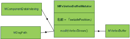

mutator が更新を実行する必要がある場合、関連付けられている Maya DAG パスとデータ ストリーム インデックスが渡されます。更新を行うために既存の MVertexBuffer が渡され、データがその場で修正されます。

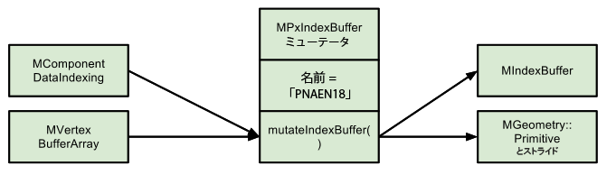

mutator が更新を実行する必要がある場合、関連付けられたデータス トリーム インデックスと事前に生成された頂点バッファ配列が渡されます。更新を行うために既存の MIndexBuffer が渡され、データがその場で修正されます。

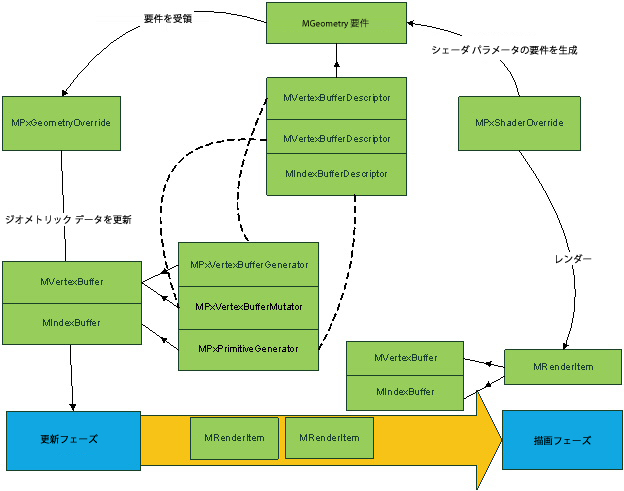

上図には、ジェネレータと mutator をパイプライン全体にフィットさせる方法が示されています。頂点バッファの生成と変異、およびプリミティブ生成(記述子によって表現される)に関する(シェーダ パラメータに基づいた)カスタム要件を持つシェーダのオーバーライドが示されています。更新を行う必要がある場合(更新フェーズ)は、頂点またはインデックス バッファを更新または作成するために呼び出されるジェネレータおよび mutator と名前が一致することが MPxGeometryOverride でのシェーダ要件となります。これらのカスタム バッファは、描画フェーズに到達するまで、パイプラインを流れる 1 つまたは複数のレンダー項目で使用できます。この時点で、カスタム データ要件を開始したシェーダ パラメータにカスタム頂点とインデックス バッファをバインドできます。
