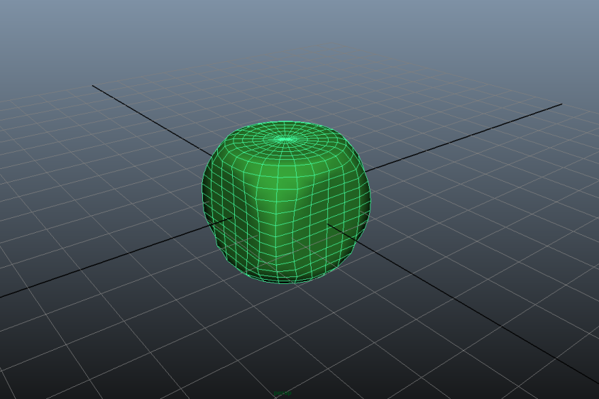

サンプル出力: 次の出力では、変形した球に緑の Phong マテリアルを割り当てています。「メッシュの膨張」アトリビュートの値を大きくすると、メッシュはバウンディング ボックスをさらに塗り潰そうとします。
プログラムの概要: 以下のプラグイン コードは、メッシュを「膨張」させてバウンディング ボックスの境界内に拡張させる動作を持つ新しいデフォーマを定義します。メッシュがボックスの境界にヒットするまで拡張できる空間を持たせるために、このバウンディング ボックスのサイズを「バウンディング ボックス スケール」アトリビュートによってスケールすることができます。メッシュの膨張は、「メッシュの膨張」アトリビュートによってコントロールされます。プラグイン クラスは MPxDeformerNode を継承し、MPxDeformer.deform() 関数をオーバーライドしてその動作を定義します。Python でデフォーマ ノードを作成するときに次のポイントを覚えておくと便利です。
