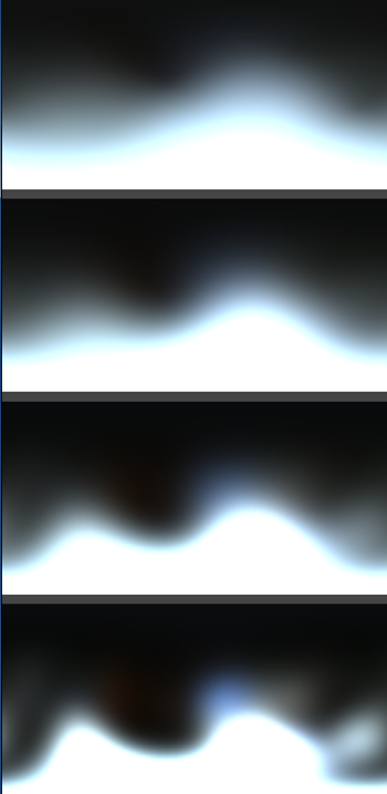

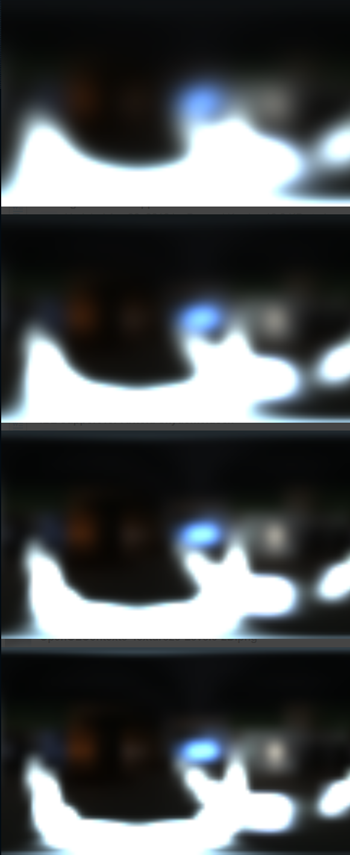

スペキュラ マップは、異なるレベルの鏡面性のサンプルが含まれた Z スライスを持つ 3D マップです。
以下に例を示します。これらのイメージは 8 レベルのサンプリングで生成された 3D マップを表現しています。

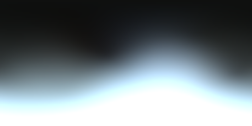

このイメージは、生成された放射 2D テクスチャを表現しています。

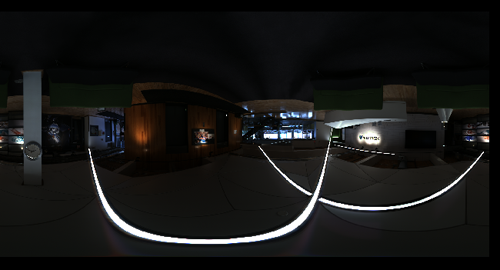

このイメージは、入力環境テクスチャを表現しています。

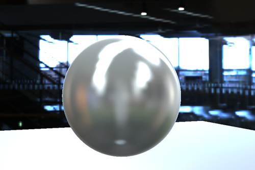

このイメージは、イメージ ライトとして分類されるプラグイン ノードで指定されているように、サンプルの環境マップを使用して Blinn シェーダを表現しています。
