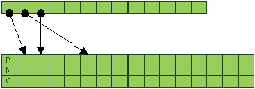

図 18: インデックス リスト内の各項目は、位置(P)、法線(N)、およびカラー(C)の頂点バッファへのデータ オフセットを定義します。三角形ごとに 3 つのインデックスが使用されます。

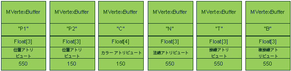

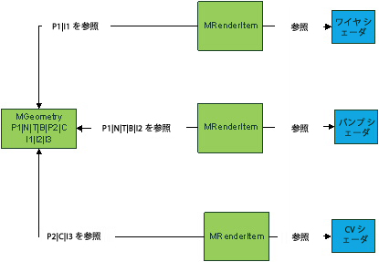

オブジェクト(トーラス)に、塗り潰したシェーディングのジオメトリ、ワイヤフレームの描画およびコントロール ポイントの描画が必要だった前の例では、必要なデータ ストリームの合計セットは、2 つの位置ストリーム、1 つの法線ストリーム、1 つの接線ストリーム、1 つの複接線ストリーム、および 1 つのカラー ストリームです。各レンダー項目に 1 つずつ、3 つのインデックス ストリームも必要です。
この例では、位置を表す P1 と P2、法線、接線、複接線を表す N、T、B、およびカラー ストリームを表す C を含む 1 つの MGeometry インスタンスが存在します。I1 は接続されているワイヤフレーム ライン セグメント、I2 は塗り潰された描画の三角メッシュ、および I3 はコントロール頂点ポイントのインデックスを表します。このシナリオでは、P1 がワイヤとシェーディング描画の両方に再利用されることに注意してください。

たとえば、トーラスの例では、それぞれ名前が異なる(たとえば、位置バッファの 1 つの名前を「P1」とする)頂点バッファのセットを使用できます。

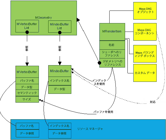

MGeometry のすべての部分をまとめるために、以下の図 20 に、MGeometry、MIndexBuffer、MVertexBuffer、MRenderItem および内部リソース マネージャのインスタンスを示します。
図 21: MRenderItem は、MGeometry インスタンスを参照します。MGeometry インスタンスは 1 つまたは複数の MVertexBuffer インスタンス、およびゼロ以上の MIndexBuffer インスタンスを参照します。MRenderItem では、使用している特定の MVertexBuffers と MIndexBuffer に関する情報が保持されます。どの Maya DAG コンポーネントも、特定の MIndexBuffer に対応付けることができます。MVertexBuffer および MIndexBuffer のデータは、GPU データと直接対話する内部リソース マネージャによって管理されます。
この図には、接続ラインで表される一連の従属が示されています。矢印の方向は、従属の方向を示します。各従属は参照を表し、参照のコレクションは寿命管理の処理方法を示します。リソース マネージャは常に実際のジオメトリック データを参照します。MVertexBuffer および MIndexBuffer インスタンスは、対応する GPU データへの参照を保持します。MGeometry には、レンダリング可能なオブジェクトのすべての MVertexBuffer および MIndexBuffer インスタンスへの参照が保持されます。MRenderItem は、使用している特定の MVertexBuffer および MIndexBuffer インスタンスを参照します。

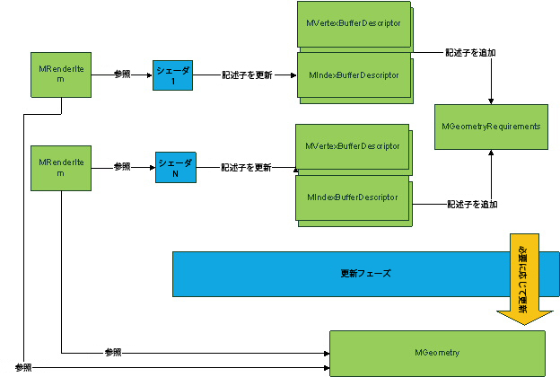

ジオメトリック データのラウンドトリップ更新を、次の図に示します。一部のジオメトリは、シェーダのセットに対して更新する必要があります。要件が収集されて、満たされると、シェーディングに必要なジオメトリが更新されます。
図 22: この例では、いくつかのレンダー項目が表示されています。それぞれのレンダー項目のシェーダで、記述子(インデックスまたはデータ)のセットを指定し、記述子は 1 つの MGeometryRequirements インスタンスに累積されます。更新が必要な場合は、これらの要件が満たされると、結果のデータが MGeometry インスタンスによってキャッシュおよび参照されます。このような特定のケースでは、すべてのレンダー項目がこの MGeometry インスタンスを参照し、このデータをレンダリング フェーズ中に使用します。

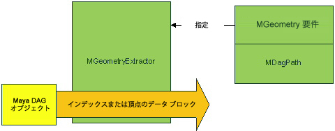

レンダー項目の更新のコンテキスト外またはレンダリング パイプライン自体のコンテキスト外でリソース マネージャからジオメトリを抽出できると便利な場合があります。
これを実行するには、MGeometryExtractor インタフェースを使用します。このインタフェースは、Maya DAG オブジェクトから非レンダー固有のジオメトリ データを提供するために使用されます。
これは、(MGeometryManager と呼ばれる)古いインタフェースに代わる優先メカニズムです。古いまたは新しいインタフェースのいずれかを使用したり、オブジェクトの機能インタフェース(MFn *)を使用することもできますが、既存のインタフェースでは、次のような新しいインタフェースのすべてのプロパティは利用されません。
現在は、ポリゴン オブジェクト タイプのみがサポートされています。
図 23: 指定した DAG パスで、ジオメトリ要件のセットが抽出機能に渡されます。関連付けられた DAG オブジェクトから、インデックスまたは頂点データ ブロックのセットを抽出することができます。
