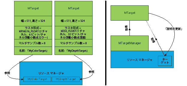

図 32: 左側に、2 つの潜在的なレンダー ターゲットがあります。「MyColorTarget」という名前のターゲットは、R16G16_Float を使用するカラー ターゲットです。「MyDepthTarget」という名前の 2 番目のターゲットは、32 ビット浮動小数点深度ターゲットです。これらの名前は、GPU の実際のレンダー ターゲットを参照するために使用されます。右側は、取得と更新のレイアウトです。「説明の更新」アクションでは、別の取得を通して GPU リソースを更新しようとします。
