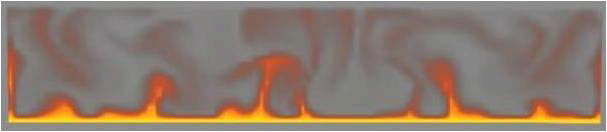

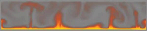

これは、小さな差異が時間とともに積み重なっていくようなシミュレーションでは重大な影響を及ぼす可能性があります。以下は、ある場所で上記と同様のコードをコールした Maya 流体ソルバの初期スレッド化実装の 2 つのイメージです。この 2 つの唯一の違いはシステム上のコアの数です。したがって、ソルバで使用されるスレッドの数も異なります。いずれの結果も不正ではありませんが、四捨五入の違いによる外観の違いは明白です。

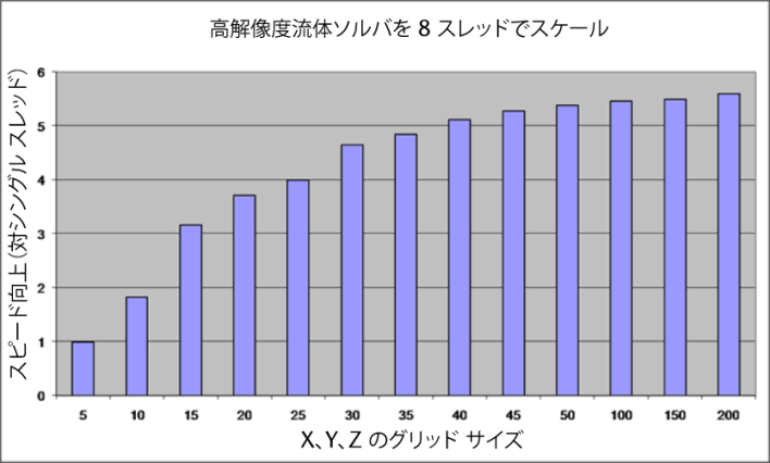

Maya のようなアプリケーションでは、前者よりも後者に近いため、適切に作成されたアルゴリズムであれば時間とともに拡張性の増大が期待できます。以下に、問題の規模が拡張性の向上につながることを示す流体ソルバの例を示します。

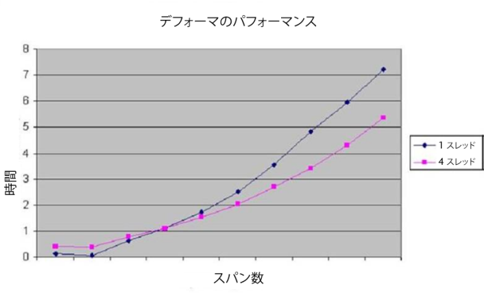

スレッド プールが有効になるオーバーヘッドは約 1 万サイクルです。したがって、評価のためにこのサイクル数に近い計算を行うとスレッド化の意味がなくなります。トリップ数が大きく変化し、ループが何度もコールされるような場合、パフォーマンスへの影響を回避するために、カットオフを明示的に下げると効果が期待できます。以下の図は、Maya デフォーマで小規模モデルを使用したスレッド化コードと非スレッド化コードのパフォーマンスを示しています。最小規模ではスレッド化のオーバーヘッドの影響が非常に大きく、実際にシングル スレッド化コードがマルチスレッド化コードよりも高速です。したがって、グラフの交点より下ではスレッド化が無効になりました。

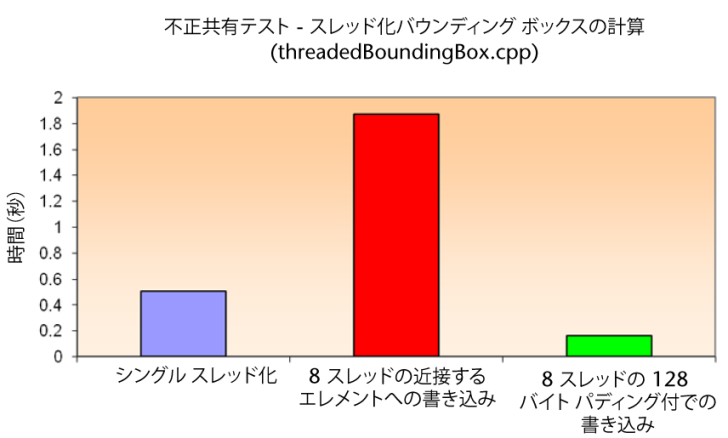

Maya で提供されるプラグイン threadedBoundingBox には偽共のコストが図示され、回避方法が示されます。このプラグインでは、バウンディング ボックスの 1 つの要素の計算に複数のスレッドが使用されます。各スレッドは、ポイントのサブセットに対するバウンディング ボックスの X の最小値を表す float 値を計算します。算出された値は配列に書き込まれます。計算はさまざまな方法で実行され、シングル スレッド化されてからマルチスレッド化されて、出力結果の保持に使用される配列要素のスペーシングが変更されます。
最初のテスト ケースでは、各スレッドは近接する配列要素に書き込みます。最大 8 個のコアで個別のスレッドを実行するマシンでは、各要素のサイズが 4 バイトしかないため、すべてのスレッドが同じキャッシュ ラインに書き込んで重大な偽共有がトリガされる可能性があります。このような場合、実際のパフォーマンスは非スレッド化実装よりも大幅に落ちます。
2 番目のテスト ケースでは、それぞれの値が常に個別のキャッシュ ラインに配置されるように、アクティブな配列要素間にパディングが追加されます。この場合、パフォーマンスは大幅に向上します。パディングを計算するには、最初に現在のプロセッサのキャッシュ ラインのサイズを照会します。Maya には、MThreadUtils::getCacheLineSize() という名前の新しい API メソッドがあり、ホスト プロセッサの実行時の正しい値を返します。このメソッドは、キャッシュ ライン アクセスに関してコードを適切に動作させるための最も安全な方法であり、将来的にプロセッサのキャッシュ ラインのサイズを拡大しても適切に動作します。
