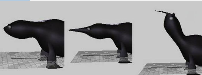

左はアシカの初期状態、中央はアシカの微調整された鼻、右はアシカの回転した首を示しています。
初期状態では、アシカのシェイプがスケルトンにスキンされているため、さまざまなジョイントを回転することで、スムーズなスキニング デフォメーションが作成されます。後から、X 軸でいくつかの頂点を移動してアシカの鼻を伸ばします。この例では、tweak ノードがないため、頂点デルタはシェイプ ノードに保存されます。首が回転するまでは、すべて問題ないように見えます。スキニング デフォメーションの後に微調整が追加されるため、アシカの鼻が X 軸と揃わなくなった場合でも、デルタでは鼻の頂点が X 軸方向に移動します。鼻の形が崩れないようにアシカの首を回転させるには、アシカのスキンされた鼻で微調整を機能させるのではなく、アシカの微調整された鼻でスキニング アルゴリズムを機能させる必要があります。
この問題を解決するために、微調整デフォーマが自動的に作成されて、デフォーマ チェーンの前に挿入されます。変形されているシェイプに既存の微調整またはアニメートされたコントロール頂点(CV)がtweak ノードに移動します。そうでない場合、いくつかの CV を移動する(またはそれらにキーを設定する)まで、tweak ノードは空のままになります。また、新しい微調整が tweak ノードに追加されます。
