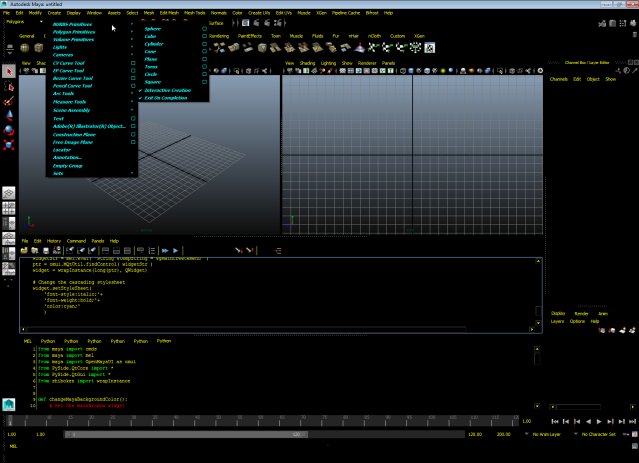

以下の editMayaWidgets.py スクリプトで、Maya のメイン ウィンドウのカラーとメニューをカスタマイズする方法を例示します。
from maya import cmds from maya import mel from maya import OpenMayaUI as omui
from PySide2.QtCore import * from PySide2.QtGui import * from PySide2.QtWidgets import * from shiboken2 import wrapInstance
try: from PySide2.QtCore import * from PySide2.QtGui import * from PySide2.QtWidgets import * from PySide2 import __version__ from shiboken2 import wrapInstance except ImportError: from PySide.QtCore import * from PySide.QtGui import * from PySide import __version__ from shiboken import wrapInstance
Maya のメイン ウィンドウ ウィジェットを PySide ウィジェットとして取得するには、次のようにします。
omui.MQtUtil.mainWindow() ptr = omui.MQtUtil.mainWindow() widget = wrapInstance(long(ptr), QWidget)
このスクリプトでは、スタイルシートを編集して Maya の背景色を変更する方法を例示します。
def changeMayaBackgroundColor(background='black', color='yellow'):
widget.setStyleSheet(
'background-color:%s;'%background +
'color:%s;'%color
)このスクリプトでは、はじめに Python で MEL 文字列を評価し、次に maya.OpenMayaUI.MQtUtil.findControl()を使用することで、PySide ウィジェットとして Maya のコントロール(この場合は作成(Create)メニュー)を取得する方法も例示します。
widgetStr = mel.eval( 'string $tempString = $gMainCreateMenu' ) ptr = omui.MQtUtil.findControl( widgetStr ) widget = wrapInstance(long(ptr), QWidget)
次のように、Qt スタイルシートを編集することで、メニュー(この場合は作成(Create)メニュー)のフォント スタイルとウェイトを変更することができます。
def changeMayaMenuColors(fontStyle='italic', fontWeight='bold', fontColor='cyan'):
'font-style:%s;'%fontStyle +
'font-weight:%s;'%fontWeight +
'color:%s;'%fontColor

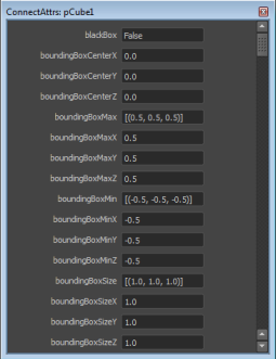

connectAttr.py スクリプトでは、基本的なアトリビュート エディタ(Attribute Editor)を作成する方法を例示します。このエディタはアトリビュート値を更新し、アトリビュート変更時に更新されます。この方法で、アトリビュート値とコントロールの値は同期されます。
そのドッキング可能な関数で mayaMixin が使用され、QFormLayout と QScrollLayout を使用して Qt UI が作成されます。
from maya.app.general.mayaMixin import MayaQWidgetBaseMixin, MayaQWidgetDockableMixin
この例では、MayaQWidgetDockableMixin クラスと QScrollArea クラスから派生し、コンテナ ウィジェットとアトリビュート ウィジェットを作成します。
class Example_connectAttr(MayaQWidgetDockableMixin, QScrollArea):
def __init__(self, node=None, *args, **kwargs):
super(Example_connectAttr, self).__init__(*args, **kwargs)
# Member Variables
self.nodeName = node # Node name for the UI
self.attrUI = None # Container widget for the attr UI widgets
self.attrWidgets = {} # Dict key=attrName, value=widget
.....次に、MayaQWidgetDockableMixin クラスの show()メソッドを使用して、ウィジェットを表示し、ドッキング可能なフロートするウィンドウとして設定します。
ui = Example_connectAttr(node=obj) ui.show(dockable=True, floating=True)
次に、QFormLayout を使用し、アトリビュート名の文字列とアトリビュート ウィジットを指定して 2 列フォームのウィジェットを作成します。
def attachToNode(self, nodeName):
'''Connect UI to the specified node
self.nodeName = nodeName
self.attrs = None
self.nodeCallbacks = []
self._deferredUpdateRequest.clear()
self.attrWidgets.clear()
# Get a sorted list of the attributes
attrs = cmds.listAttr(self.nodeName)
attrs.sort() # in-place sort the attributes
# Create container for attribute widgets
self.setWindowTitle('ConnectAttrs: %s'%self.nodeName)
self.attrUI = QWidget(parent=self)
layout = QFormLayout()
# Loop over the attributes and construct widgets
acceptedAttrTypes = set(['doubleLinear', 'string', 'double', 'float', 'long', 'short', 'bool', 'time', 'doubleAngle', 'byte', 'enum'])
for attr in attrs:
# Get the attr value (and skip if invalid)
try:
attrType = cmds.getAttr('%s.%s'%(self.nodeName, attr), type=True)
if attrType not in acceptedAttrTypes:
continue # skip attr
v = cmds.getAttr('%s.%s'%(self.nodeName, attr))
except Exception, e:
# Create the widget and bind the function
attrValueWidget = QLineEdit(parent=self.attrUI)
attrValueWidget.setText(str(v))
# Add to layout
layout.addRow(attr, attrValueWidget)
# Track the widget associated with a particular attribute
self.attrWidgets[attr] = attrValueWidget
# Attach the QFormLayout to the root attrUI widget
self.attrUI.setLayout(layout)functools.partial()を使用して setAttr にメタデータを追加し、次に、attrValueWidget.editingFinished 信号に接続します。
# Use functools.partial() to dynamically construct a function with additional parameters
onSetAttrFunc = functools.partial(self.onSetAttr, widget=attrValueWidget, attrName=attr)
attrValueWidget.editingFinished.connect( onSetAttrFunc )
def onSetAttr(self, widget, attrName, *args, **kwargs):
'''Handle setting the attribute when the UI widget edits the value for it.
If it fails to set the value, then restore the original value to the UI widget
print "onSetAttr", attrName, widget, args, kwargs
try:
attrType = cmds.getAttr('%s.%s'%(self.nodeName, attrName), type=True)
if attrType == 'string':
cmds.setAttr('%s.%s'%(self.nodeName, attrName), widget.text(), type=attrType)
else:
cmds.setAttr('%s.%s'%(self.nodeName, attrName), eval(widget.text()))
print e
curVal = cmds.getAttr('%s.%s'%(self.nodeName, attrName))
widget.setText( str(curVal) )MMessage コールバックを削除するためにラッパークラスが作成されます。

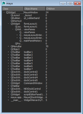

widgetHierarchy.py スクリプトでは、Maya で使用されるすべての QT ウィジェットを一覧表示する Qt ウィジェットを作成する方法を例示します。
ツリー リストは、MayaQWidgetBaseMixin と QTreeView から派生させて作成します。
class WidgetHierarchyTree(MayaQWidgetBaseMixin, QTreeView):
def __init__(self, rootWidget=None, *args, **kwargs):
super(WidgetHierarchyTree, self).__init__(*args, **kwargs)この例では、ウィジェットが閉じているときに、そのウィジェットを削除する方法を例示します。
self.setAttribute(Qt.WA_DeleteOnClose, True)
ルート ウィジェットを設定することで階層ツリーを作成するように設定します。
# Determine root widget to scan
if rootWidget != None:
self.rootWidget = rootWidget
else:
mayaMainWindowPtr = omui.MQtUtil.mainWindow()
self.rootWidget = wrapInstance(long(mayaMainWindowPtr), QWidget)ツリー ビューを作成するために、例では各列で QStandardItem を呼び出し、子ウィジェットを再帰的に処理しています。
def populateModel(self):
# Create the headers
self.columnHeaders = ['Class', 'ObjectName', 'Children']
myModel = QStandardItemModel(0,len(self.columnHeaders))
for col,colName in enumerate(self.columnHeaders):
myModel.setHeaderData(col, Qt.Horizontal, colName)
# Recurse through child widgets
parentItem = myModel.invisibleRootItem();
self.populateModel_recurseChildren(parentItem, self.rootWidget)
self.setModel( myModel )
def populateModel_recurseChildren(self, parentItem, widget):
# Construct the item data and append the row
classNameStr = str(widget.__class__).split("'")[1]
if pysideVersion == '1.2.0' :
classNameStr = classNameStr.replace('PySide.','').replace('QtGui.', '').replace('QtCore.', '')
else:
classNameStr = classNameStr.replace('PySide2.','').replace('QtGui.', '').replace('QtCore.', '').replace('QtWidgets.', '')
items = [QStandardItem(classNameStr),
QStandardItem(widget.objectName()),
QStandardItem(str(len(widget.children()))),
parentItem.appendRow(items)
# Recurse children and perform the same action
for childWidget in widget.children():
self.populateModel_recurseChildren(items[0], childWidget)
