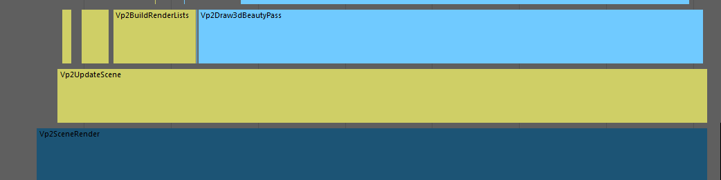

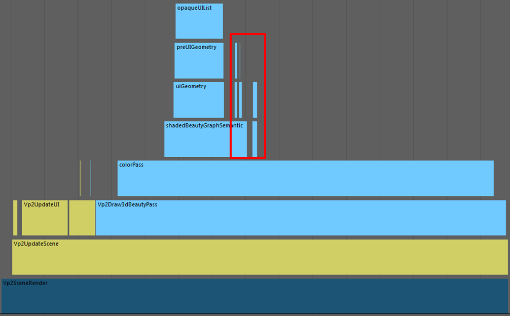

グリッドが有効になっている場合、プロファイルでは、低いレベルのリスト描画のいくつかを表示します。このレベルでは、colorPass イベントが支配し、ビューティ パスの UI のレンダリングがほとんどの時間を占めます。
colorPass イベントの上の行は、より精度の高いブレイクダウンを示しています。これには、不透明 UI リスト(opaqueUIList)の要素を描画する、パス セマンティックが名前に付いたイベントが含まれ、グリッドが含まれています。uiGeometry セマンティックは、UI がレンダリングされていることを示しています。preUIGeometry セマンティックは、ビューティ パスの前に実行されることを示しています。赤いボックスでマークされた小さいイベントは postUIGeometry で、ビューティ パスの後の UI 処理を示しています。

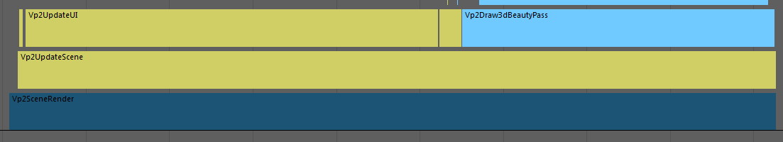

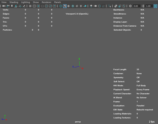

UI 表示の変更を確認するには、すべての HUD 要素を有効にします。
この変更により、UI 更新(Vp2UpdateUI)に使用される処理時間の割合が増加し、Vp2BuildRenderLists の割合が減少します。

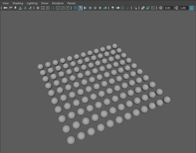

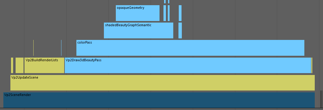

逆に、次に示すメッシュのセットのような多数の非 UI オブジェクトを追加すると、レンダー リストをビルドするイベントがより支配的になります。他のイベント(opaqueGeometry セマンティック)も出現しています。これは、不透明ジオメトリのリスト(球)の描画を表しています。

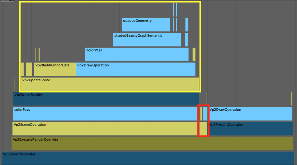

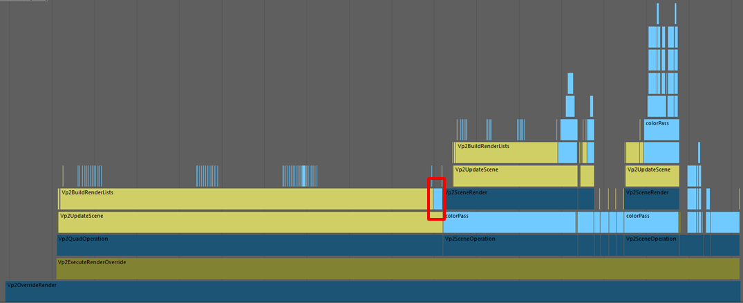

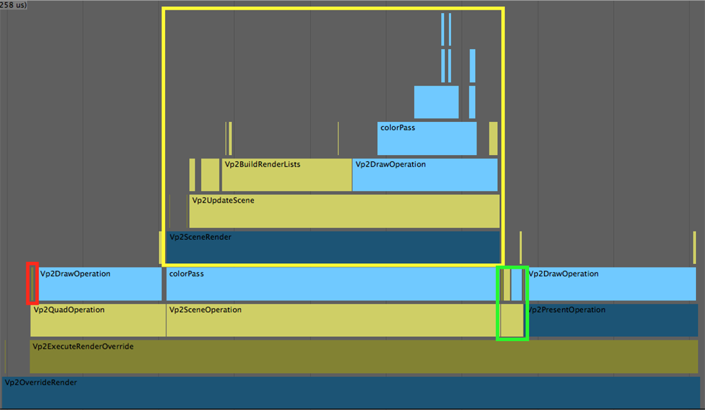

この例では、「最上位」レベルのイベントに Vp2OverrideRender というラベルが付いており、これは、レンダー オーバーライドが使用されていることを示しています。
下から上に向かって、グラフの精度が上がります。Vp2ExecuteRenderOverride は、Vp2*Operation イベントが実行される間の内部の実行時間を示します。この例では、シーン、HUD (赤いボックスの範囲)、および表現操作(それぞれ、Vp2SceneOperation、Vp2HUDOperation、および Vp2PresentOperation)を使用します。
カラー パスが必要なので、内部シーン レンダーのイベントが発生します(Vp2SceneRender)。Vp2DrawOperation イベントのラベルは、操作によるレンダリングを示していますが、黄色のボックスで示すように、このグラフで発生するイベントのシーケンスは、上記の不透明な内部レンダリングの例で示したものとほとんど同じです。
この例では、異なる構成を示します。この構成では、外部レンダラでイメージが生成済みであることを前提とし、必要なことはイメージの転送だけであり、これに続いて Maya で UI 要素がレンダリングされます。
更新フェーズでは、赤で囲まれたイベントは操作ごとの更新時間です(Vp2UpdateOverrideOperation)。
基本的な操作は、四角形、シーン、HUD (緑のボックスの範囲)、および表現操作(Vp2QuadOperation、Vp2SceneOperation、Vp2HUDOperation、Vp2PresentOperation)です。

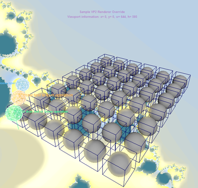

レンダー オーバーライドの最後の例では、四角形、シーン、ユーザ、HUD、および表現の操作が混在するケースを確認します。プロファイルされたサンプル シーンは次のとおりです。

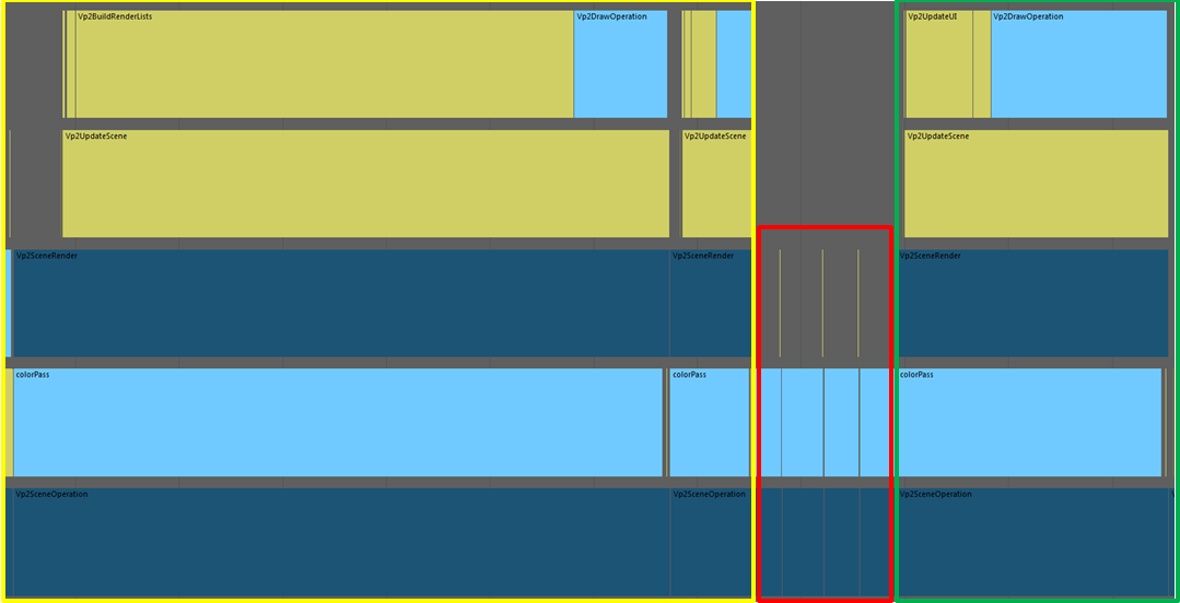

黄色で囲まれたイベントは、不透明および透明なシーンの描画操作を表しています。この両方で、UI 要素の描画は無効になっています。不透明な描画で既に説明した処理のため、透明な描画にかかる時間は不透明な場合よりもかなり小さいこと、そして、透明項目は少ないという事実に注意してください。
赤で囲まれたイベントは、オリジナルのイメージに対するしきい値設定、垂直ブラー、水平ブラー、および合成で使用される 4 つの四角形のレンダリング操作に対応しています。

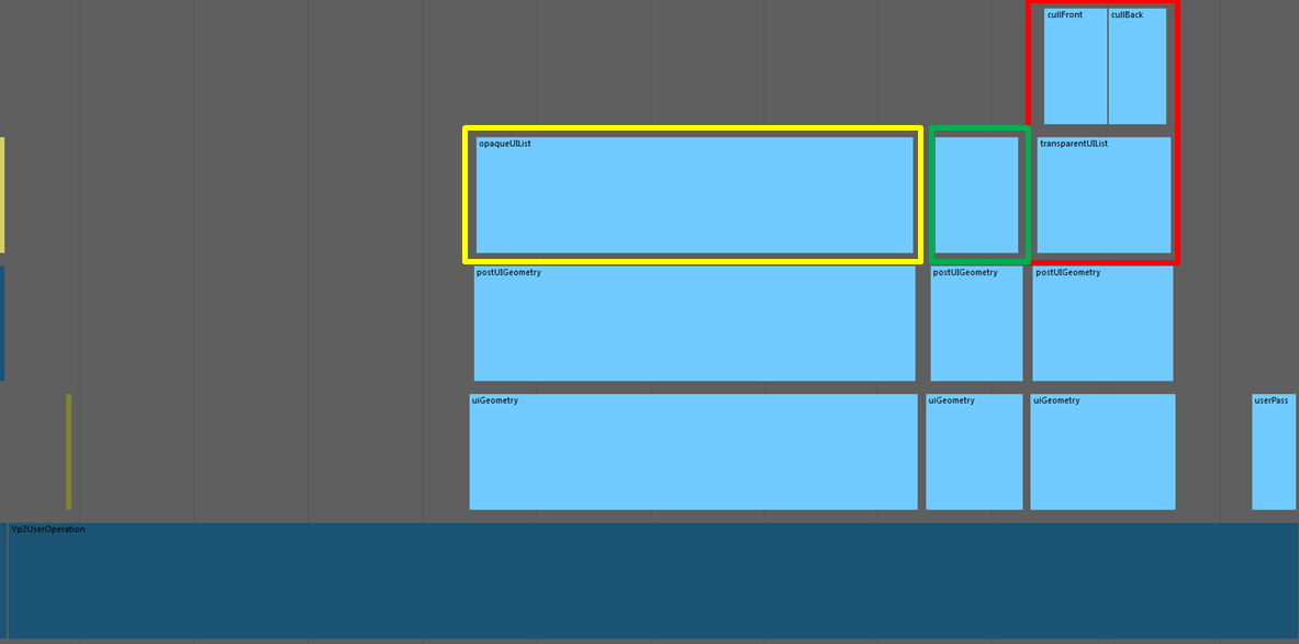

ユーザ操作では、さらに描画可能 UI を追加します。プロファイラ(Profiler)でイベントを展開すると、不透明リストと透明リストの処理が異なることがわかります。これは、「既定」であるフロント/バック カリングの 2 パス描画が透明オブジェクトに対して実行されるためです。不透明リストの処理は黄色で囲まれ、透明リストの処理は赤で囲まれています。緑のボックスは、ビットマップの描画処理を示しています。ユーザ操作コード自体は、操作ではありません。

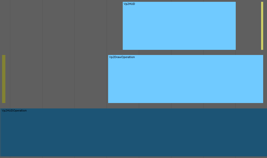

最後に、分離した HUD 操作は非常に簡単で、HUD リストのすべての項目をレンダリングします(Vp2HUD)。暗い黄色のイベントは、操作の更新処理を示しています。

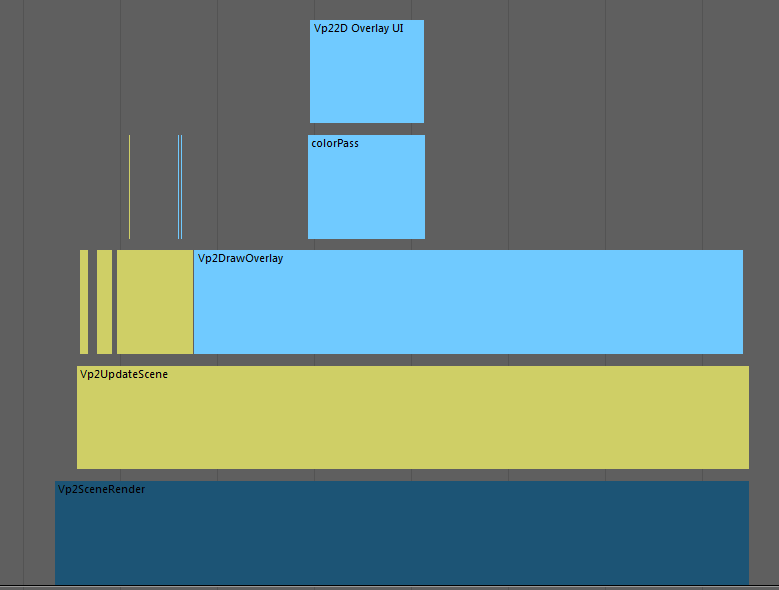

次のグラフは、2D セレクション ボックス選択ツールのプロファイリング時に発生する一連のイベントを表しています。オーバーレイ描画は「Vp2DrawOverlay」のラベルで示されています。描画されるリストが「Vp22d Overlay UI」リストです。3D レンダリングは含まれていません。

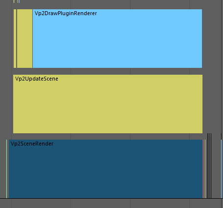

次のグラフは、ハイパーシェード(Hypershade)のマテリアル ビューア(Material Viewer)で使用されるプラグイン レンダラの簡単な更新のプロファイリング結果を表しています。時間の大部分が、レンダリングされたイメージの表示に使用されています(Vp2DrawPluginRenderer)。

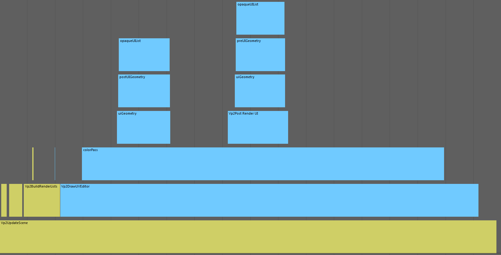

UV エディタ(UV Editor)の大部分は、UI の描画で構成されます。これには、バックグラウンド イメージ、ワイヤフレーム、グリッド、およびその他の装飾の不透明描画が含まれます。Lambert シェーダの上にチェッカがある、次のサンプル シーンをプロファイルします。

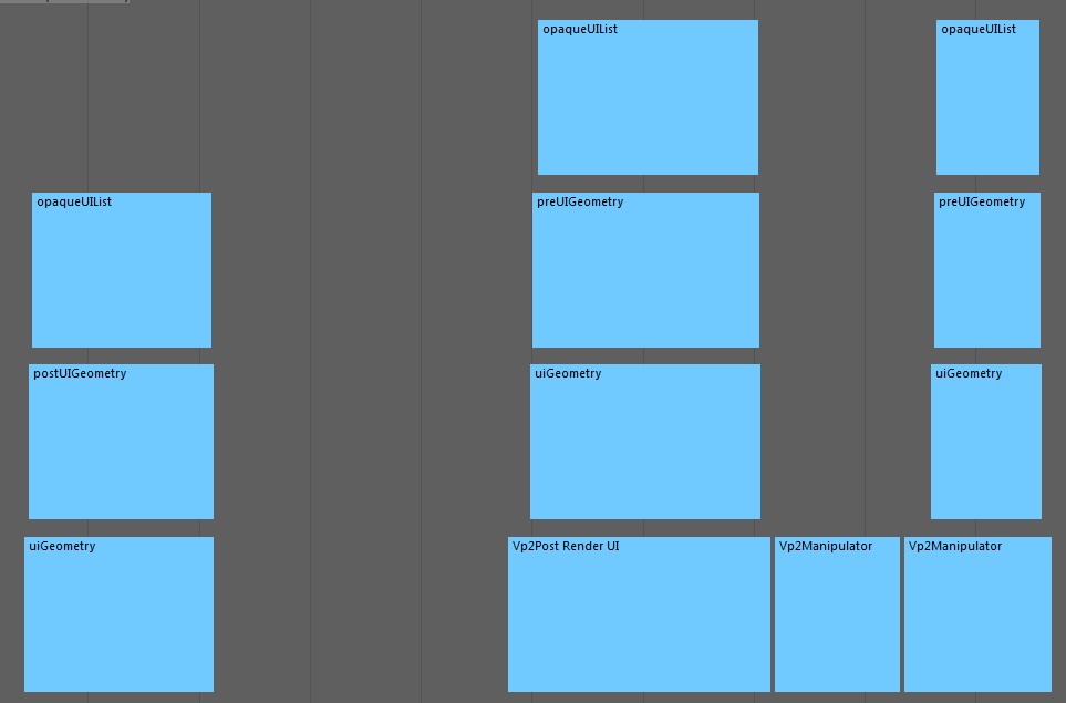

次のグラフは、バックグラウンドと、最上部にレンダリングされた UI のイベントを示しています(Vp2Post Render UI)。Vp2Post Render UI は、Vp2<UI リスト名>の形式によるイベント ラベルの例です。
マニピュレータを UV コンポーネント変換の実行に使用すると、他の UI イベントが追加されます。Vp2Manipulator は、Vp2<UI リスト名>の形式によるイベント ラベルのもう 1 つの例です。
