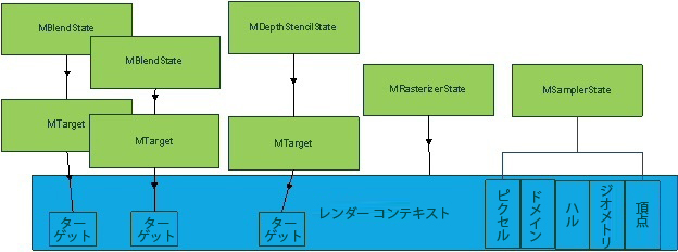

次の図では、状態とレンダリング コンテキスト全体の間の論理的な接続を示します。ブレンディングは、カラー ターゲットのプロパティです。深度とステンシルの状態は、深度 + ステンシル ターゲット ステージのプロパティです。サンプリングは、シェーダ ステージごとのプロパティです。ラスタライゼーションは、レンダー コンテキスト プロパティです。
図 33: 2 つのブレンド状態が 2 つの異なるカラー ターゲットに対して示され、深度 + ステンシル状態が深度 + ステンシル ターゲットに対して示されています。各シェーダは異なるサンプラ状態を持つ場合があり、コンテキスト ラスタライゼーション状態の関係があります。
