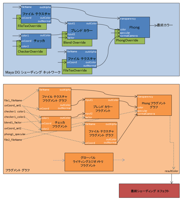

Maya では、ビューポート 2.0 で表示するシェーディング ネットワークを変換するときに、(シェーディング エンジンに接続されているサーフェス シェーダから開始し、深度を最初にトラバースする方法で)ディペンデンシー グラフを上流にトラバースします。各ノードを参照するごとに、ノード タイプに関連付けられているシェーディング ノード オーバーライドのインスタンスを作成します。作成されたオーバーライドは内部オーバーライドであるか、プラグインによって定義されている場合があります(システムはこの 2 つの違いを認識しません)。ノードのオーバーライドを作成した後、オーバーライドからノードで使用されるフラグメントの名前またはフラグメント グラフが要求されます。次に、Maya シェーディング ネットワークのノードの DG 接続を概算するグラフでフラグメントを接続します。ネットワーク内のすべてのノードのフラグメントが作成されて相互に接続されると、ライティングおよびジオメトリ情報のグローバル フラグメントがいくつか接続され、最終的なフラグメント グラフがシェーディング エフェクトにコンパイルされます。このシェーディング エフェクトは、オリジナルのサーフェス シェーダが割り当てられているシーン オブジェクトを描画するときに適用されます。ネットワークのノード変換に問題がある場合は(たとえば、オーバーライドなし、不正なフラグメント、接続不可)、そのノードで変換が削減されます。その結果、そこでルーティングされたサブネットワークが最終的なシェーディング エフェクトに影響を及ぼさなくなります。
既存のシェーディング ネットワークが変更されると、オーバーライド システムが再度呼び出されます。この変更が Maya シェーディング ネットワークのトポロジを変更した場合、またはネットワーク内のノードのオーバーライドで変更が等しく大きくなるように指定されている場合は、既存のオーバーライドがすべて削除され、変換が最初からやり直されます。変更が単にアトリビュート値の変更である場合は、オーバーライドが呼び出され、元のフラグメントのパラメータに対応した最終的なシェーディング エフェクトのパラメータの値が更新されます。Maya によって多くの値の更新が自動的に処理されますが、必要に応じて、特定の実装でオーバーライドすることができます。
Maya では、内部オーバーライドとプラグイン シェーディング ノード オーバーライドの違いが識別されないので、すべてのビューポート 2.0 システムで使用できるビューポート 2.0 リプリゼンテーションを提供するには、プラグイン ソフトウェア シェーディング ノードに対して MPxShadingNodeOverride を実装することが最適な方法です。ライト、シャドウ、スクリーンスペース エフェクト、透明度、アクセラレーション ストラクチャ、および無関係のプラグインとの統合はすべて自動的に機能します。
図 43: 重要な Maya シェーディング ネットワークと、最終シェーディング エフェクトの作成に使用されるハードウェア フラグメント グラフにそれが変換される過程を示しています。各シェーディング ノードには、関連するシェーディング ノード オーバーライドがあります。オーバーライドは、ノードに対して作成されるハードウェア フラグメントまたはフラグメント グラフを指定します。これらのフラグメントは、いくつかのグローバル ライティング フラグメントおよびジオメトリ フラグメントとともに結合され、最終的なフラグメント グラフが作成されます。グラフの入力パラメータは、含まれているフラグメントの入力パラメータを制御します。
