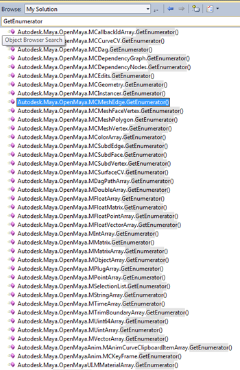

Maya .NET API の多くのクラスに IEnumerable<T>インタフェースが実装されています。一部の例には、MCGeometry、MCDag、MCDependencyGraph などのヘルパー クラスに加えて、MColorArray、MFloatPointArray などのさまざまな Maya 配列クラスも含まれています。IEnumerable<T>を実装しているすべてのクラスを表示するには、オブジェクト ブラウザを使用して GetEnumerator() を検索します。
