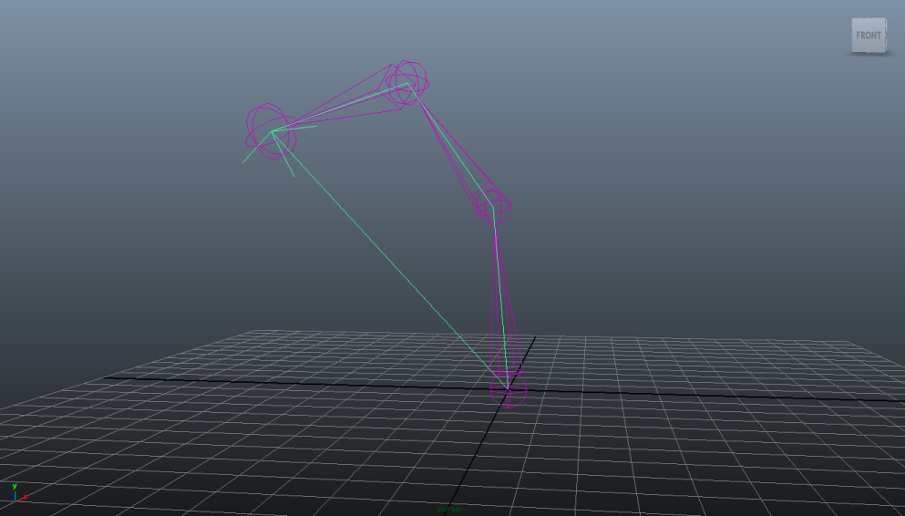

プログラムの概要: 次のプラグイン コードで作成される新しいコマンドは、インバース キネマティクス ジョイント チェーンのジョイントの数を定義する 1 つの引数「length」を受け取ります(例: cmds.myJointChain(length=4))。ジョイント チェーンは円弧内に作成され、その端にはインバース キネマティクス(IK)ハンドルと結び付けられた IK エフェクタが配置されます。IK ハンドルを使用すると、IK エフェクタのみを使ってジョイント チェーン全体を操作できます。IK エフェクタを移動すると、コンストレイントされた相互の方向を維持しながら、ジョイントの他の部分も移動します。

# Sample usage.
# Copy the following lines and run them in Maya's Python Script Editor:
import maya.cmds as cmds
cmds.loadPlugin( 'jointChain.py' )
cmds.myJointChain( length=4 )
