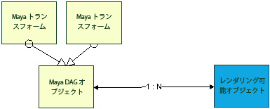

まず、レンダリングに使用されるデータと、Maya のコンストラクトを表すために使用されるデータが区別されます。Maya は DAG オブジェクトを管理しますが、レンダリング フレームワークは Maya DAG オブジェクトのインスタンスを追跡する別のデータベースを管理します。このデータベースは、レンダリング可能オブジェクトを呼び出すコンストラクトで構成されます。一般に、レンダリング可能オブジェクトと DAG インスタンス間には 1 対 1 の関係があることがほとんどです。
図 1: 左に示されているのが階層における DAG オブジェクト セットの例です。結果は 2 つの Maya DAG オブジェクト インスタンスに対して 2 つのレンダリング可能オブジェクトが存在します。

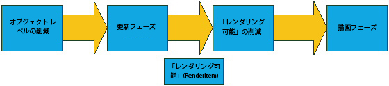

レンダリング要求を満たすには、一種のレンダリング ループ ロジックを実行する必要があります。このレンダリング ループは、さまざまな「フェーズ」を持つパイプラインとして表示できます。分かりやすくするため、次の使い慣れたフェーズから始めます。
図 2: レンダリング可能オブジェクトが入力として送信され、必要に応じて削減されます。削減されないオブジェクトでは、同期が実行され、必要に応じて更新されてレンダリング可能オブジェクトが生成されます。これらのレンダリング可能オブジェクトは、レンダリングのために送信される前にさらに削減が行われます。
更新フェーズは、同期および「レンダリング可能」オブジェクトの決定を行います。このようなレンダリング可能オブジェクトをレンダー項目と呼びます。レンダー項目が下位のパイプラインに渡されると、追加のロジックが適用されて、フィルタ、つまり実際に描画する必要のある内容の削減が行われます(「レンダリング可能な削減」)。パイプラインの末端は、実際にレンダリングが実行される描画フェーズになります。

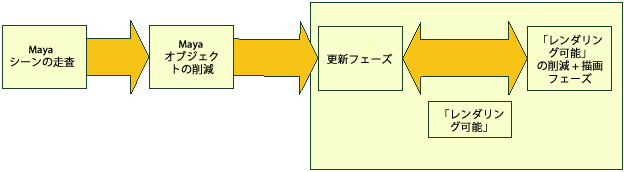

図 3: データベースを使用しない場合、シーンの走査が必要です。オブジェクトは、更新と描画に必要なすべてのタスクを行います。
別のデータベースを使用しない場合は、シーン内の Maya コンストラクトの完全なスキャンが実行されます。初期のオブジェクトの削減後、各オブジェクトはそれ自体を自由に描画できます。更新と描画の間には明確な分離はないため、インターリーブ評価、移動、および描画を 1 つの「フェーズ」で実行することができます。レンダラがないため、オブジェクト間の最適化はほとんど実行できません。これらはすべての望ましくないプロパティであり、新しいフレームワークでは非推奨であるか禁止されています。
