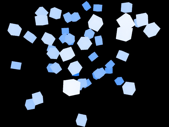

プログラムの概要: 次のプラグイン コードは、OpenMayaMPx.MPxNode クラスを継承することによって新しい深度シェーダを作成します。このシェーダは、Maya ソフトウェア シェーダによってのみ使用できます。compute() メソッドは、レンダーされるすべてのサーフェス ポイントに対して実行され、サーフェス ポイントの Z 軸のカメラからの距離に基づいてピクセルの色を決定します。
レンダーされる各サーフェス ポイントの深度にアクセスするため、nodeInitializer() には次の数値アトリビュートが作成されています。
depthShader.surfacePointAttribute = numericAttributeFn.createPoint('pointCamera', 'p')ここでは、このアトリビュートの名前(pointCamera)および短い名前(p)が非常に重要です。この名前により、Maya はシェーダ ノードを samplerInfo ノードの pointCamera 出力アトリビュートに自動的に接続できます。samplerInfo ノードは、レンダーされているポイントに関する重要な情報を提供します。アトリビュートの詳細なリストについては、『Maya ユーザ ガイド』 > 「Technical Documentation」 > 「Nodes」 > 「samplerInfo」を参照してください。また、他のレンダリング アトリビュートの詳細なリストについては、API マニュアルの「付録 C: レンダリング アトリビュート」を参照してください。
