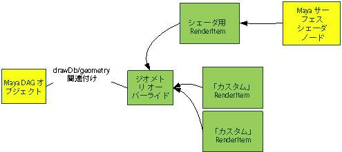

MPxGeometryOverride の実装は、分類文字列を使用して MDrawRegistry に登録する必要があります。分類文字列は、システムで正しく認識されるように「drawdb/geometry」で始まる必要があります。分類文字列がオーバーライドの分類文字列を満たす DAG オブジェクトは、オーバーライドを使用して評価されます。Maya は、関連付けられている DAG オブジェクトごとに、登録されている MPxGeometryOverride のインスタンスを 1 つ作成します。
図 38: MPxGeometryOverride が分類文字列により特定の DAG オブジェクトに関連付けられています。内部サーフェス シェーダからのレンダー項目およびカスタム レンダー項目が、オーバーライドで処理するレンダー項目のセットの一部となっている構成の例を示してあります。

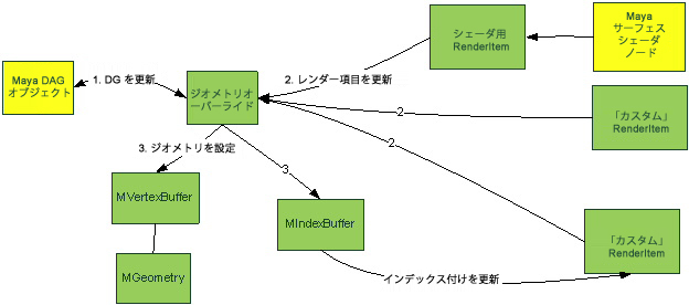

第 3 フェーズは、populateGeometry() です。このフェーズ中に、オーバーライドで満たす必要のあるジオメトリ要件のリストおよびこれらの要件を生成したレンダー項目のリストがオーバーライドに提供されます。オーバーライドでは、要件を満たすために、提供されている MGeometry 構造に頂点バッファ(MVertexBuffer)を入力する必要があります。各レンダー項目用のインデックス バッファ(MIndexBuffer)を作成する必要もあります。インデックス バッファは MGeometry オブジェクトに格納されている必要があり、MRenderItem::associateWithIndexBuffer() を使用して対応するレンダー項目に直接関連付けられている必要もあります。
図 39: 3 つのフェーズは、MPxGeometryOverride の更新に関係するメイン コンストラクト間の接続ラベルに使用されます。最初のフェーズ(1.)は、関連付けられた DAG オブジェクトへのアクセスに関連します。2 番目のフェーズ(2.)では、レンダー項目を更新し、ジオメトリの要件を決定します。3 番目のフェーズ(3.)では、頂点とインデックス バッファのデータおよび各レンダー項目に対するインデックスの関連付けを更新します。この例では、関連付けられているサーフェス シェーダ用の 1 つと、オーバーライドで描画するカスタム レンダー項目用の 2 つで構成される 3 つのレンダー項目から更新要件が決まります。
