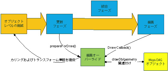

実際の描画はリフレッシュのたびに行われ、準備と実行の 2 つのステージで構成されます。
prepareForDraw() ステージで Maya ディペンデンシー グラフから必要なデータを取得してキャッシュする必要があります。描画メソッドで Maya ディペンデンシー グラフからデータを取得することは無効です。これを行うと、Maya が不安定になる可能性があります。実装では、このメソッドからデータへのポインタを返すことにより、データ キャッシングを Maya で処理できる場合があります。この同じポインタが描画コールバックに渡されます。それ以降の描画で、データを再割り当てする代わりに修正して再利用できるように、このポインタが再び prepareForDraw() メソッドに渡されます。
描画メソッドでは、オーバーライドは必要に応じて(Maya ディペンデンシー グラフの評価をトリガーすることとは別に)自由にオブジェクトを描画できます。デバイス情報へのアクセスは MDrawContext を使用して取得でき、オーバーライドは MStateManager および MTextureManager を使用してデバイスの状態とリソースを処理できます。オーバーライドが(何らかの方法で)状態を変更する必要がある場合は、描画の破損を防ぐために、実行が完了する前にその状態を復元できるようにする必要があります。
図 44: 描画オーバーライドは、カリングの変換および範囲情報を提供し、「更新フェーズ」中に描画準備を実行するために呼び出され、その後、「描画フェーズ」中に描画を実行するために呼び出されます。更新と描画の間の中間フェーズはスキップされます。
