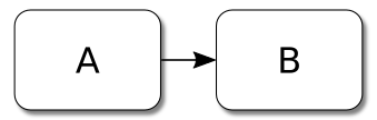

たとえば、単純なグラフでは、

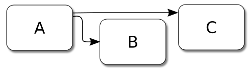

ノード A は B より前に評価されます。より複雑なグラフでは、
A は B と C の前に評価されるように保証されますが、B と C の評価の正確なタイミングについては保証されません。B と C のスケジュール タイプに応じて、同時に評価される場合もあります。
