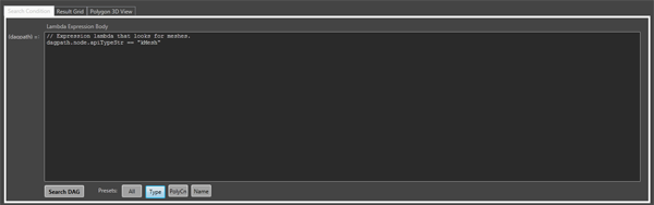

DagExplorer のサンプルは、Maya と .NET インタフェースのインタラクションがどの程度密接になるかを示しています。検索条件(Search Condition)タブで、C# ラムダ式の形式で検索条件を指定することができます。下部には、4 つのプリセット ラムダがあります。

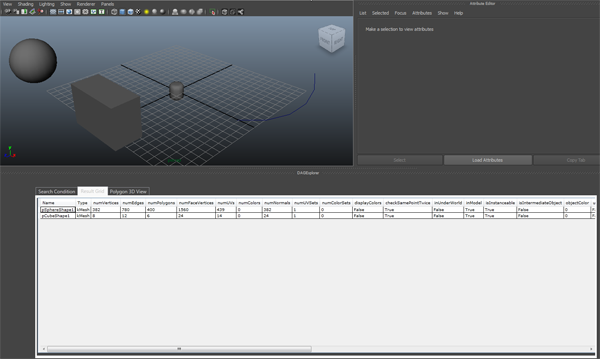

検索 DAG(Search DAG)ボタンをクリックすると、この式が LINQ を介して Maya の DAG に適用され、プロパティ グリッドの結果グリッド(Result Grid)タブに結果が表示されます。

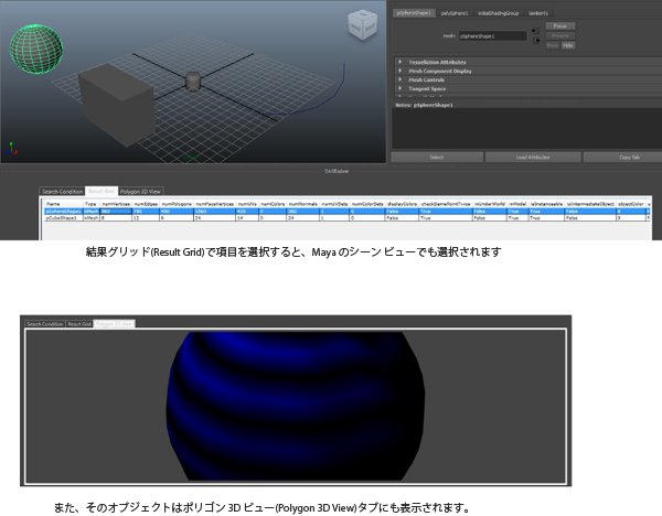

プロパティ グリッドで項目を選択すると、Maya シーン ビュー内でも項目が選択され、ポリゴン 3D ビュー(Polygon 3D View)タブに表示されます。

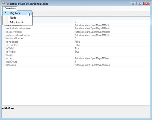

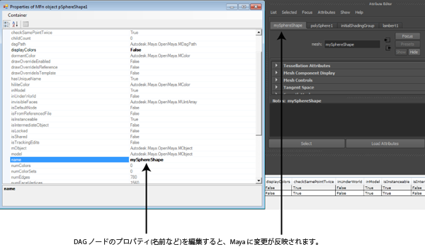

プロパティ グリッドのエントリをダブル クリックすると、選択したノードのプロパティを表示するウィンドウが開きます。それぞれの DAG パス、ノード、MFn クラス(たとえば、MFnMesh)のプロパティを表示するには、コンテナ(Container)メニューをクリックします。
このウィンドウで任意のプロパティを設定し、Maya で結果を即座に確認することができます。
