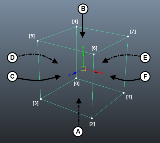

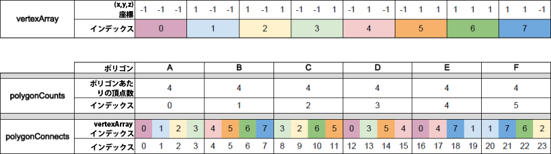

注釈付きの出力: 次のイメージでは、点線の矢印は立方体の背面と下部のポリゴンをポイントしており、完全な矢印は前方と上面のポリゴンをポイントしています。このイメージに添付されているテーブルは、MFnMesh.create() で使用されるさまざまな配列パラメータを示しています。
