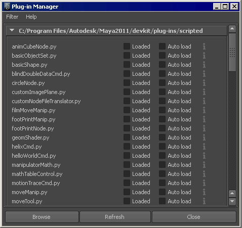

スクリプト プラグインは、Maya に強固に統合されたソリューションの作成を可能にします。スクリプト プラグインにより開発者はコマンドのアンドゥ、Maya シーン ファイルへの適切な requires 行の構築などの機能をサポートすることができます。スクリプト プラグインを使用するもう 1 つの利点は、MEL と Python の両方で機能を使用きることです。
Maya プラグイン マネージャ(Plug-in Manager)が拡張され、スクリプト プラグインのロードとアンロードがサポートされるようになりました。
MAYA_PLUG_IN_PATH 上にあり、.py 拡張子で終わるファイルが、プラグイン マネージャ(Plug-in Manager)に表示されます。ロード(Loaded)チェック ボックスまたは自動ロード(Auto Load)チェック ボックスのどちらかを選択して、スクリプト プラグインをロードまたは自動ロードします。
プラグインは、プラグイン マネージャ(Plug-in Manager)から、または MEL あるいは Python のコマンド タブからロードできます。MEL では、loadPlugin() コマンドを使用します。Python では、maya.cmds.loadPlugin() コマンドを使用します。
