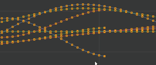

更新されたカーブの選択
以前のシングルクリック方式ではカーブが誤って移動されることがありましたが、お客様からのフィードバックに基づき、最新のグラフ エディタ(Modern Graph Editor)ではカーブの選択方法が更新されました。カーブの選択が 2 段階で行われるようになり、カーブが誤って再配置されることがなくなりました。
カーブの選択にホットキー[M]が使用されることはなくなり、最新のグラフ エディタ(Modern Graph Editor)ではカーブの選択が既定でアクティブになりました。既定のカーブ選択モードをオフにするには、グラフ エディタ(Graph Editor)の選択(Select)メニューでカーブ(Curves)をオフにします。
カーブを選択するには:
  1. 2 つのキーの間のカーブをクリック(またはドラッグして選択)して、選択します。
  2. カーブの横を中マウス ボタンでクリックして、移動します。

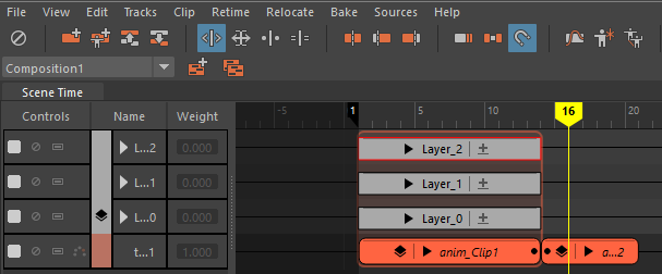

タイム エディタ(Time Editor)のクリップ レイヤのハイライト
タイム エディタ(Time Editor)でアクティブに選択されているクリップ レイヤ が赤のアウトラインで描画されるようになり、このレイヤがキー設定しているターゲットとして現在選択されていることがわかるようになりました。これは、複数のレイヤを含むタイム エディタ クリップ上でアニメートするときに便利です。
アクティブなクリップ レイヤはアウトラインが赤で表示されます。
