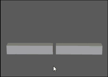

ピボット ポイントを変更するには
- 変換するオブジェクトまたはコンポーネントを選択します。
- 変換ツールを選択します。

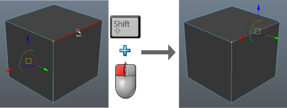

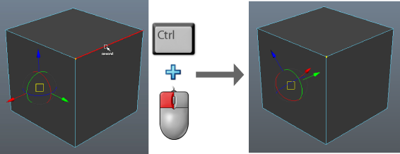

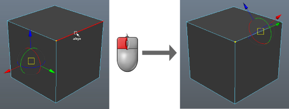

- 次のいずれかの方法でカスタム ピボット(Custom Pivot)モードを開始します。
- [D]キーを押す(または保持したままにする)か、[Insert]キーを押します。
- ツール設定(Tool Settings)のピボットを編集(Edi Pivot)をクリックします。
カスタム ピボット マニピュレータ(移動と回転マニピュレータが結合したもの)が表示されます。コンポーネントモードでモデリングしている場合、マルチ コンポーネントモードがアクティブになります。
- ピボットを移動または回転するには、カスタム ピボットマニピュレータをドラッグします。次のホットキーを使用することもできます。
- 手順 4 を繰り返してカスタム ピボット(Custom Pivot)モードを終了します。
