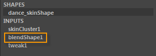

既定の推奨される設定です。 Maya は、選択されているオブジェクトに現在接続しているデフォーマに基づいて、オブジェクトのヒストリ内のブレンド シェイプ ノードを配置する場所を決定します。 ブレンド シェイプ ノードは、プリデフォメーション(Pre-deformation)またはポストデフォメーション(Post-deformation) オプションを使用して配置されます。
基本的には、シェイプ インバーターはシェイプを反転することによってスキニングの前にブレンド シェイプを追加できようにします。これにより、スキニングでメッシュを変形した後でも適切な結果が得られるようになります。
ブレンド シェイプ デフォーマは、スキンされたキャラクタにデフォメーションを作成するために使用されます。プリデフォメーション(Pre-deformation)によって、ブレンド シェイプ デフォメーションのエフェクトがスキンによって生じる前に確実に発生するようになります。 これを行うための詳細については、「プリスキニング補正シェイプを作成する」を参照してください。

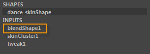

Maya は、選択したオブジェクトの他のすべてのデフォーマの後に評価されるようにブレンド シェイプ ノードの位置を決めます。 オブジェクトのヒストリで、BlendShape ノードは他のすべてのデフォーマよりも上で、オブジェクトのシェイプ ノードの直下に配置されます。
ポストデフォメーション(Post-deformation)シェイプは主に、スキニングされたキャラクタの補正シェイプのスカルプトに使用されます。詳細については、「ポストスキニング補正シェイプを作成する」を参照してください。 これらのターゲット シェイプは 接線空間(Tangent Space)または座標変換空間(Transform Space)タイプである必要があります(「ブレンド シェイプ ターゲットの追加オプション」を参照してください)。
