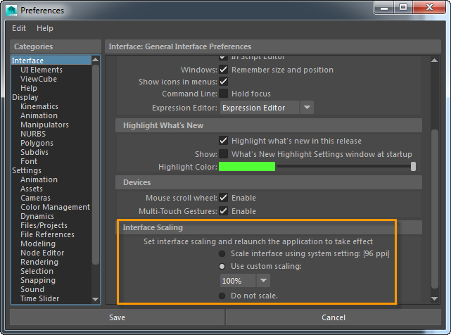

インタフェースの解像度を変更するには
  1. プリファレンス(Preferences)ウィンドウを開きます(ウィンドウ > 設定/プリファレンス > プリファレンス(Windows > Settings/Preferences > Preferences)を選択)。
  2. インタフェース(Interface)プリファレンスカテゴリが選択されていない場合は、選択します。
  3. インタフェースのスケール(Interface Scaling)セクションの設定を調整します。
