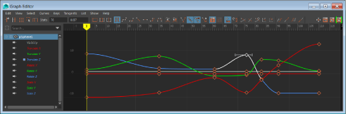

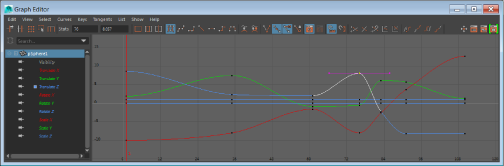

グラフ エディタ UI (Graph Editor UI)
クラシックまたは最新のユーザ インタフェース間を切り替えます。
注: これらの変更を有効にするには、グラフ エディタを閉じて再度開く必要があります。
クラシック グラフ エディタ UI
クラシック グラフ エディタ UI に関連するメニューと機能については、「クラシック グラフ エディタ」を参照してください。
最新のグラフ エディタ UI
更新されたグラフ エディタ UI に関連するメニューと機能を参照してください。
