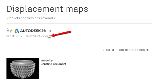

Maya でヘルプを検索したときの結果に、ご使用のソフトウェアが反映されていない場合は、ブラウザのアドレス バーに表示されるバージョンを確認してください。たとえば、次のリンクがあるとします。
https://knowledge.autodesk.com/ja/support/maya/learn-explore/caas/CloudHelp/cloudhelp/2015/JPN/Maya/files/GUID-E7A03E4E-8C9A-4B62-8218-28FC063A82AB-htm.html
このリンクには、Maya 2015 のヘルプが表示されていますが、Maya 2018 を使用している場合は役に立ちません。
この不一致は通常、Web 検索エンジンを使用してヘルプ結果を検索している場合に生じます。Maya は継続的に更新されているため、検索エンジンが常に正しいバージョンを示すとは限りません。また、再設計された場合は、インタフェースの要素や機能の場所が変更されることがあります。ご使用のソフトウェアと一致するバージョンが表示される Web リンクを取得するには、アドレス バーのバージョン(2015 など)を手動で編集して、使用しているソフトウェアのバージョンに設定します。
また、検索エンジンを使用して Maya ヘルプを検索すると、Autodesk Knowledge Network ページに転送されます。[製品ヘルプ]リンク(オートデスク ロゴの下)をクリックして、Maya ユーザ ガイド内の同じページに移動すると、左側の目次にトピックが表示されます。検索に関連する詳細を調べる必要がある場合や、検索結果が必要な情報と完全に一致しているわけではない場合は、目次が役立つことがあります。
[製品ヘルプ]リンクをクリックすると、すべてのバージョンのヘルプが表示されます。
探しているページと一致するものがなければ、左側の[検索]タブ(虫眼鏡アイコン)を使用して検索する用語を入力します。このフィールドに入力した単語が、Maya ヘルプ システム全体で検索されます。

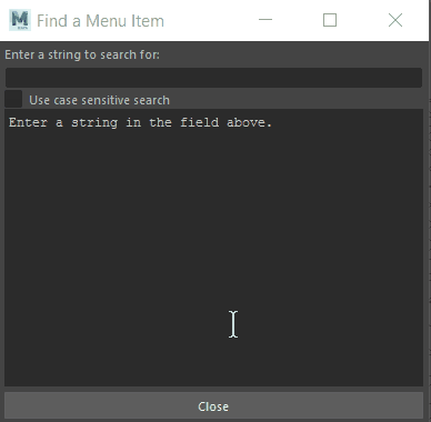

メニュー項目を検索する
Maya には多数のメニューがあるため、機能がどこに配置されているのかを見失うことがよくあります。ヘルプ(Help)メニューメニュー項目の検索(Find a Menu Item)を使用して、使用するツールの名前、または名前の一部を入力します。メニュー項目の検索(Find a Menu Item)ウィンドウに、これらの単語を含むツールが Maya メニュー内のどこに配置されているのかがすべて表示されます。
注: メニュー項目の検索(Find a Menu Item)の検索対象となるのは、メニュー項目のみです。
