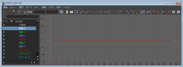

注: 長い接線を持つアニメーション カーブは、オーバーラップによって生じる潜在的な競合を回避するために、FBX エクスポータによってリサンプルされます。 書き出し時にアニメーションをカーブにベイク処理しない場合、長い接線は
グラフエディタ(Graph Editor)で手動で調整します。

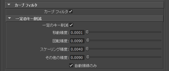

- カーブ フィルタ(Curve filters)
- カーブ フィルタ(Curve filters)をアクティブ化すると、書き出し処理で関数曲線にアニメーション フィルタが適用されます。
- 一定のキー削減(Constant key reducer)
重複しているキーを削除するには、一定のキー削減(Constant key reducer)を有効にします。 重複しているキーとは、同じ値を持つキーのことです。こうしたキーは、カーブ上のフラットな水平補間と同等になります。 キーの重複は、多くの場合、フィルタリング前に FCurve をリサンプルした結果として発生します。
処理前:
フィルタリング前にリサンプルした FCurve
処理後:
重複キーを除去するフィルタリング後の FCurve (しきい値の設定に基づく)
この処理では、以下の変形の各タイプごとに特定のしきい値を設定できます。 設定できるタイプは、移動精度(Translation Precision)、回転精度(Rotation Precision)、スケーリング精度(Scaling Precision)、その他(Other)です。 その他(Other)には、ブレンド シェイプやカスタム アトリビュートのカーブなどの変形が含まれます。
既定は次のとおりです。
値は、標準設定での値です。 そのため、場合によっては(たとえば非常に大きなスケールや非常に小さなスケールのシーンの場合)、シーンのワールド スケールと対比させてしきい値の値を修正する必要があります。
このフィルタを使ってノイズを除去するとき(たとえばモーション キャプチャのデータから)は、場合によっては値を修正する必要があります。
| 設定
説明
標準設定での移動カーブのしきい値です。
標準設定での回転カーブのしきい値です。
標準設定でのスケーリング カーブのしきい値です。
その他の精度(Other Precision)
標準設定での他のカーブのしきい値です。
自動接線のみ(Auto tangents only)
このオプションがアクティブな場合、「自動」キー タイプだけがフィルタリングされます。 無効な場合は、一定のしきい値よりも大きな補間値のキーは、削除される可能性があります。
注: Maya FBX Plug-in はすべてのアニメーション キーを自動接線(Auto Tangents)ではない User に変換します。 一定のキー削減が確実に行われるようにするには、一定のキー削減(Constant Key Reducer)オプションで自動接線のみ(Auto Tangents Only)を無効にしてください。

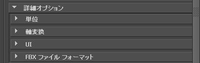

詳細オプション(Advanced options)
詳細オプション(Advanced options)領域には、主に既定のプラグインの動作を変更する追加オプションがあります。 ほとんどの場合には、書き出しを実行するためにこれらのオプションを変更する必要はありません。 この領域には、Collada ファイル タイプに固有の追加設定もあります。
単位(Units)
単位(Units)オプションでは、プラグインが使用する変換係数(スケールの値)の参照や、変換単位の修正ができます。
注: Maya のシステム単位(System Unit)の設定は変化しません。
- スケール係数(Scale Factor)
- 変換値、すなわち書き出し時にプラグインがシーン全体に適用するスケール係数(Scale Factor)が表示されます。 既定では、Maya FBX Plug-in はホスト アプリケーションのシステム単位設定を使用して、FBX ファイルの書き出しで使用する単位を決定します。 つまり、既定の書き出しのスケール係数(Scale Factor)は常に 1.0 になります。また、書き出し処理中は、どの単位スケールの変換も適用されません。
- 変換先のファイル単位(File Units Converted To)オプションを変更すれば、Maya FBX Plug-in がシーンの書き出しで使用する単位の種類を修正できます。 変換先のファイル単位(File units converted to)オプションを変更した場合、書き出すデータに適用されるスケール係数(Scale Factor)の値と単位を修正することになります。
- 自動(Automatic)オプション
- Maya FBX Plug-in で、出力先のファイルの単位を自動的に識別して設定し、ホストアプリケーションの単位に一致するようにする場合は、自動(Automatic)オプションをオンにします。
- 自動(Automatic)オプションをオンにすると、変換された単位とスケール係数は表示されますが、変換先のファイル単位(File units converted to)オプションは使用不可能になります。 自動 (Automatic)オプションをオフにすると、変換先のファイル単位(Scene units converted to)は使用できるようになります。
自動 (Automatic)オプションがオンのときで、ファイル単位がシステム単位に一致している場合、プラグインによる変換は適用されません。 表示されるスケール係数(Scale Factor)は、この例では 1.0 です。
- 変換先のファイル単位(File units converted to)
- 書き出したシーンの変換先の単位を指定するには、このメニューを使用します。 この設定を修正すると、書き出しされるデータに適用されるスケール係数(Scale Factor)の値が直接影響を受けます。
- プラグインは、Maya のウィンドウ > 設定/プリファレンス > プリファレンス > 設定 (Window > Settings/Preferences > Preferences > Settings) の作業単位 (Working Units) カテゴリを参照して、既定の単位を決定します。
- FBX UIでは、表示されるスケール係数(Scale Factor)は、FBX の単位(FBX Unit)設定を計算に使用しています。 FBX の単位設定は、ホスト アプリケーションのシステム単位で決まります。
- 書き出しでは、書き出しの単位とシステム単位が一致しているので、既定のスケーリングは適用されません。 この結果、スケール係数(Scale Factor)は 1.0 になります。
注: プラグインがシーンのスケーリングを必要とするかどうかを制御できるようにするため、Maya シーンが使用しているシステム単位(System Units)を確認してください。 このようにすると、必要な単位で書き出し処理を行えます。 Maya では、シーンのスケールを変化させることなく、システム単位(System Units)を変更できます。 Maya でシステム単位を変更すれば、スケーリングが不必要な場合に、書き出しでのスケーリングは行われなくなります。
- たとえば、Maya シーンのシステム単位(System Units)と同じ単位設定のファイルを書き出す場合、単位は一致し、表示されるスケール係数(Scale Factor)は 1.0 になります。
軸変換(Axis conversion)
Maya の FBX エクスポータ(FBX Exporter)の UI には、軸変換(Axis Conversion)のオプションが 2 つ用意されています。 Y アップ軸と Z アップ軸です。
既定では FBX エクスポータ(FBX Exporter)は、ホスト アプリケーションのアップ軸を必ず書き出します。 Maya の場合、すべてのシーンが Y アップ ワールド軸で書き出しされることになります。
出力先のアプリケーションが Y アップ ワールド軸をサポートせず、シーンの Y アップ ワールド軸を変換できない場合、シーンを Z アップ軸で書き出すことができます。
注: 軸変換は、出力されるシーンのルート要素にのみ適用されます。 書き出しで変換しなければならないルート オブジェクトにアニメーションが含まれている場合、適切な軸変換を適用するため、そのアニメーションのカーブはリサンプルされます。 こうしたアニメーション カーブのリサンプルを避ける場合は、FBX に書き出す前に、シーンのアニメーション オブジェクトの親として、必ずルート ノード(ダミー オブジェクト)を追加してください。
UI
ここに含まれるオプションで、UI の表示オプションを設定します。 ここでは、警告マネージャや FBX の UI のウィンドウの表示と非表示を切り替えることができます。 これらの表示オプションをカスタマイズして新しいプリセットとして保存し、そのプリセット ファイルを共有することができます。 詳細については、「カスタム プリセットの作成」を参照してください。
- 警告マネージャの表示(Show/Hide Warning Manager)
- このオプションでは、書き出し処理中に表示される警告とエラーのダイアログ ボックスを無効にできます。 警告マネージャは、既定では有効になっています。
- Maya FBX Plug-in では、書き出し処理中の変換や潜在的な問題について警告する場合に、エラーやアラートが表示されます。
- 変換中に予期しない事態が発生した場合は、エラーが報告されます。 エラーは、プラグインが未知の動作に遭遇した場合や、変換によって予期しない結果が生成される場合に発生します。
- 出力先のアプリケーションが読み込みできる形式にソース データを変換しなければならない場合には、Maya FBX Plug-in は警告を表示します。 警告は、問題を示唆しているわけではありません。取り込まれるデータに適用された変換の報告をする目的で表示されます。
- ログ データの生成(Generate log data)
- 警告とエラーの情報をログに書き込まない場合は、ログ データの生成(Generate log data)を無効にします。 ただし、このオプションを無効にすると、FBX エクスポータ/インポータによって生成されるログ ファイルにログ データ(エラーや警告など)が書き込まれません。 ただし、この場合もファイル名とタイムスタンプはログに記録されます。
- Maya FBX Plug-in は、ログ ファイルを FBX プリセットとともに C:¥My Documents¥Maya¥FBX¥Logs に保存します。
- 読み込み/書き出しのバッチ処理で、非常に大きな警告/エラーファイルが作成されることがあります。この場合は、このオプションを無効にします。 ログ データの生成(Generate log data)は、ファイル変換で発生した問題の特定に役立つので、通常は既定の有効のままにすることをお勧めします。
- ログ ファイルは書き出し時のエラーと警告を追跡する目的で重要です。 アニメーションの書き出しやバッチの書き出しなど、ファイルを連続して書き出す場合にはこのオプションを無効にしないことをお勧めします。無効にすると、書き出し中のファイルに関する問題に対するフィードバックを受け取ることができません。 フィードバックがないと、問題のファイルの特定が難しくなり、結果として問題の診断が難しくなります。
ヒント: ログ データは同じログ ファイルに追加されるので、時間の経過とともにこのファイルはサイズが大きくなります。 何度か書き出した後や、バッチの書き出しまたは読み込みの前にログ ファイルを削除することをお勧めします。
FBX ファイル フォーマット(FBX file format)
このセクションでは、FBX ファイルに含める情報の形式を決定します。
- タイプ(Type)
- FBX ファイルをバイナリ(Binary)または ASCII の 2 タイプのどちらかで保存します。 バイナリは通常の FBX ファイルの形式です。ASCII はプレーン テキストのファイル形式なので、ファイルを検索して情報を取得できます。
注: FBX for QuickTime ビューワでは、ASCII FBX ファイルを表示できません。 代わりに、FBX ファイルをバイナリ ファイルとして保存します。
