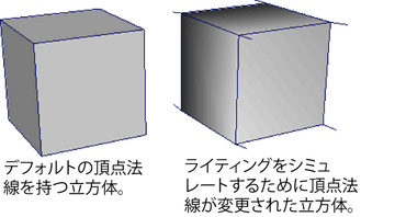

頂点法線編集ツール(Vertex Normal Edit Tool)
1 つの頂点(または選択したいくつかの頂点)のユーザ定義法線をマニピュレータを使用して調整することができます。たとえば、頂点法線の方向を修正することにより、鋭角なエッジをスムーズに見せたり、ポリゴン オブジェクトに対するライティングを調整したりすることができます。
このツールを使用して頂点法線を編集すると、メッシュの既存の Maya 法線がオーバーライドされ、ユーザ定義法線がロックされます。メッシュ表示 > 法線のロック解除(Mesh Display > Unlock Normals)を使用して、ユーザ定義の法線のロック解除することができます。
注: フェース/頂点コンポーネントを使用して法線を編集すると、新しいハード エッジが作成されることがあり、そのプロセスでロック解除されている隣接法線が移動する場合があります。影響を受けないようにしたい隣接法線は、編集前にロックしておいてください。
頂点法線編集ツール オプションを設定するには、メッシュ表示 > 頂点法線編集ツール(Mesh Display > Vertex Normal Edit Tool > を選択します。
