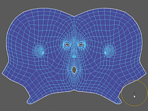

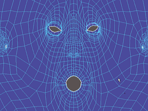

UV 展開ツール(Unfold UV Tool)を使用すると、UV がオーバーラップしないように図りながら、ポリゴン オブジェクトの UV メッシュをインタラクティブに展開することができます。UV の展開は、オリジナルのポリゴン メッシュをより厳密に反映するように UV 座標の位置を最適化するため、有機的ポリゴン メッシュ上のテクスチャ マッピングの歪みを最小限にすることができます。
UV 最適化ツール(Optimize UV Tool)は、メッシュ上の UV の間隔を均等にし、歪みの領域を固定します(オーバーラップ UV)。
