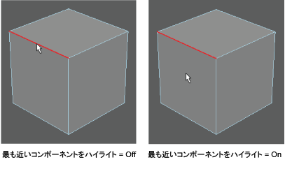

最も近いコンポーネントをハイライト(Highlight Nearest Component)
オンにすると、選択する前にカーソルに最も近いコンポーネントがハイライト表示されます。既定では、
最も近いコンポーネントをハイライト(Highlight Nearest Component)は、
モデリング ツールキット(Modeling Toolkit)と
選択ツールの設定でオンになっています。
最も近いコンポーネントをハイライト(Highlight Nearest Component)をオフにすると、コンポーネントは、カーソルを重ねたときにのみハイライトされます。
