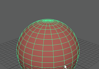

トポロジ シンメトリをアクティブ化するには
  1. シーンで、ポリゴン メッシュの継ぎ目上のエッジを選択します。
    このエッジは、シンメトリの線を設定します。メッシュ トポロジはこのエッジの両側で同じである必要があります。編集に含めない継ぎ目エッジを選択します。継ぎ目エッジの修正によりシンメトリが無効になります。
