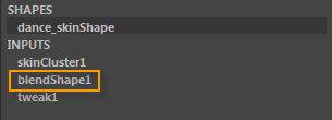

プリデフォメーション(Pre-deformation)(旧称はチェーンの前(Front Of Chain))
Maya は、選択したオブジェクトのシェイプ ヒストリ内のすべてのデフォーマ(スキンノードを含む)の、ただし微調整ノードの後に評価されるようにブレンド シェイプ ノードの位置を決めます。 微調整ノードは、ベース オブジェクトのポイントの移動を変形として追跡します。「オブジェクトのポイント微調整」を参照してください。
ブレンド シェイプ デフォーマは、スキンされたキャラクタにデフォメーションを作成するために使用されます。プリデフォメーション(Pre-deformation)によって、ブレンド シェイプ デフォメーションのエフェクトがスキンによって生じる前に確実に発生するようになります。 これを行うための詳細については、「プリスキニング補正シェイプを作成する」を参照してください。

ポストデフォメーション(Post-deformation)(旧称は前(Before))
Maya は、選択したオブジェクトの他のすべてのデフォーマのに評価されるようにブレンド シェイプ ノードの位置を決めます。 オブジェクトのヒストリで、BlendShape ノードは他のすべてのデフォーマよりも上で、オブジェクトのシェイプ ノードの直下に配置されます。
ポストデフォメーション(Post-deformation)シェイプは主に、スキニングされたキャラクタの補正シェイプのスカルプトに使用されます。詳細については、「ポストスキニング補正シェイプを作成する」を参照してください。 これらのターゲット シェイプは 接線空間(Tangent Space)または座標変換空間(Transform Space)タイプである必要があります(「ブレンド シェイプ ターゲットの追加オプション」を参照してください)。
ポストデフォメーション(Post-deformation)の順序は、スキン デフォメーションのエフェクトが計算された後に補正シェイプが評価されるようにするので、デルタが小さくなり、デフォメーションは通常、プリデフォメーション(Pre-deformation)シェイプよりもスムーズになります。
