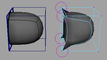

    ビューポートにヘッドアップ ディスプレイが表示され、折り目モード(Crease Mode)、現在の折り目値(Crease Value)、現在の分割レベルで可視となる折り目の最大値(Maximum Value)が示されます。
    折り目が適用されたエッジは、オリジナルのメッシュ上ではより太い線で表示されます。 折り目が適用された頂点は、頂点を囲む小さい円で示されます。
