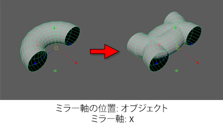

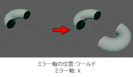

ミラー軸の位置(Mirror Axis Position)
選択したポリゴン オブジェクトがミラーされる対称平面を指定します。既定はワールド(World)です。
バウンディング ボックス(Bounding box)
- 選択したオブジェクトを含む非表示の立方体の 1 面を基準にしてミラーします。
オブジェクト(Object)
- 選択したオブジェクトの中心を基準にしてミラーします。
ワールド(World)
- ワールド空間の原点を基準にしてミラーします。
ミラー軸(Mirror Axis)
ミラー軸の位置(Mirror Axis Position)を中心にして、選択したポリゴン オブジェクトがミラーされる軸を指定します。既定値は X です。
ミラー方向(Mirror Direction)
ミラー軸(Mirror Axis)で選択したポリゴン オブジェクトをミラーする方向を指定します。既定は正方向です。
