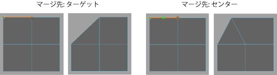

マージ先(Merge To)
ターゲット(Target)
(既定)ターゲット頂点が新しい頂点になり、ソース頂点が削除されます。
中心(Center)
新しい頂点またはエッジが、ソース コンポーネントとターゲット コンポーネントの真中地点に作成されます。このとき、ソース コンポーネントとターゲット コンポーネントは除去されます。
