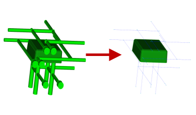

インポートした 3D CAD 冷却管ボディから中心線カーブを抽出できます。このようなカーブを、ほとんどの冷却解析で必要なビーム要素の作成に使用することができます。
冷却管は、多くの場合、CAD パッケージで設計され、3D ボディとして Autodesk Moldflow にインポートされます。ほとんどの解析では、冷却システムをビーム要素として表す必要があります。
まず 3D ボディの中心線カーブを抽出することによって 3D ボディをビーム要素に変換し、次にカーブに沿ってビーム要素を構築します。CAD 設計で指定された冷却管の直径が、[冷却管]のプロパティとともに、作成されたカーブで自動的に継承されます。

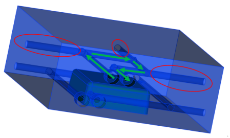

停滞領域
通常、冷却管は、金型の外側からドリルで穴を空けることによって製造され、他の穴と交差します。次に、冷却管の構築部分にプラグが使用されますが、これが冷媒の停滞領域の原因となります。
停滞領域があるモデルでは、プログラムが冷媒のフロー パスを決定できるように、入口と出口の両方を指定する必要があります。このような領域で停滞している冷媒の温度は上昇し、システムの熱に影響を及ぼすことから、モデルからこの構築冷却管を削除しないでください。
