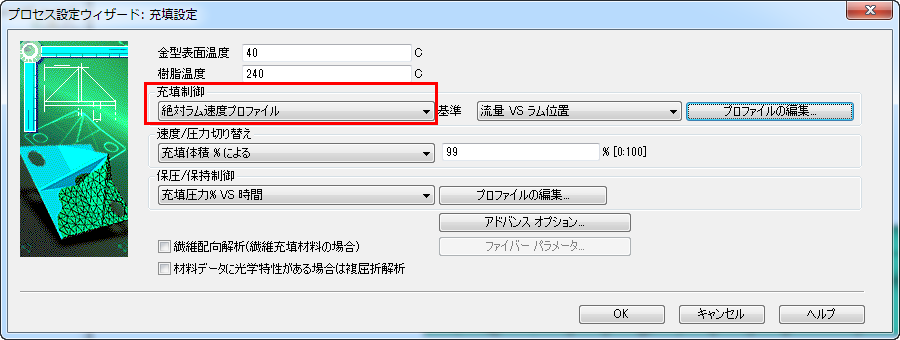

  1. ([ホーム]タブ > [成形プロセス設定]タブ > [プロセス設定])をクリックして、ラム速度プロファイルを含む充填制御オプションを選択します。
  2. [プロファイルの編集]をクリックして、[充填制御プロファイルの設定]ダイアログ ボックスに適切な値が入力されていることを確認します。これらの値は、後で作成するバルブ ゲート コントローラ プロファイルと一致している必要があります。
    具体的には、次のことを確認します。
    • ラム位置のテーブルに入力する値が、小さい値の順に入力されている。
    • [開始ラム位置]の値が、後で設定するバルブ ゲート制御の値と一致している。たとえば、
  3. [OK]をクリックして、[充填制御プロファイルの設定]ダイアログ ボックスを閉じます。
  4. [OK]をクリックして、[プロセス設定ウィザード]ダイアログ ボックスを閉じます。
