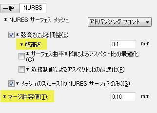

弦高さ
弦高さは、*.iges 形式のカーブの周囲のエッジの長さを計算するときに使用されます。エッジの長さは距離 1 - 2 により示され、弦高さは距離 3 - 4 (弦の長さ)により表されます。既定では、弦高さの最大値は 0.1 mm です。
グローバル エッジ長を変更すると、弦高さの値もグローバル エッジ長の 5 ~ 10%になるように自動的に変更されます。次の場合は、弦高さを手動で変更しなければならない場合があります。

マージ許容値
既定では、マージ許容値は 0.1 mm です。このパラメータは、ソフトウェアが指定した値より小さい値によって分離された面のエッジをマージすることによってサーフェスを作成できるようにします。*.iges 形式は、接続されていない個々のサーフェスのセットを提供します。面のマージにより、解析に必要な隙間のないボディが形成されます。
注: [マージ許容値]をカスタマイズするには、[メッシュを生成]([メッシュ]タブ > [メッシュ]パネル > [メッシュを生成])をクリックします。[NURBS]タブを選択し、適切な値を入力します。
