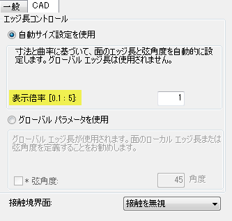

[CAD]
タブをクリックし、
[自動サイズ設定を使用]
が選択されていることを確認します。
[メッシュ生成]
をクリックします。
注:
表示倍率
を使用して、エッジ長を調整できます。
