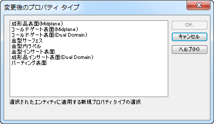

別の成形設定を解析したり、別の設計をモデリングするために、要素のプロパティ タイプを変更する必要がある場合があります。たとえば、コールド ランナーをホット ランナーに変更できます。
変更する要素を選択します。
[形状]タブ
[プロパティ]パネル
[変更]
)をクリックします。
表示されるリストから新しいプロパティのタイプを選択します。このリストは、メッシュが Midplane、Dual Domain、3D メッシュのいずれであるかによって変わります。
[OK]
をクリックして、新しいプロパティを適用します。
