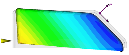

ローカル座標系(LCS)は、単に結果の新しい座標方向を定義するものです。次の図は、ローカル座標系の使用例を示しています。傾斜した壁でローカル座標系を使用しています。グローバル座標系ではなくローカル座標系を使用するために、Z 方向の結果を表示し、割り当てています。ローカル座標系では、1 つ目のアンカー位置のように結果がゼロ設定されることはありません。

ベベル処理された壁で Z 変位プロットで使用されているローカル座標系
